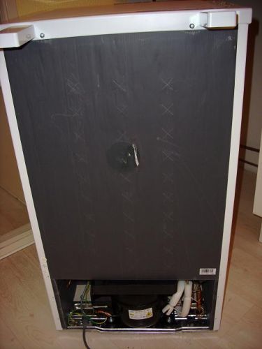

Wij hebben pas een koelkast gekocht in Duitsland, een Continent KS 121 RV Top. Nou heeft deze een vreemde zwarte plaat aan de achterkant, met aan de onderkant een opening. In het midden een zwarte ronde stikker. De plaat zit zo goed vast dat we denken dat het zo hoort en niet bij de verpakking hoort ofzo. Maar een koelkast moet toch aan de achterkant open zijn? In de beschrijving kunnen we hier niets over vinden.
Wie weet of die plaat verwijderd moet worden of niet?

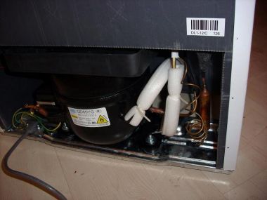

Aan de onderkant zit ook iets van beschermend wit isolatie schuim om het buisje (zie foto) Moet deze er ook af?
Ik neem aan dat dit zo hoort. Het lijkt me niet dat uit de verpakking halen ook demontage van je halve koelkast inhoud. De condensor zal onder in de machine zitten en via een rooster oid zijn warmte afvoeren. Witte slangen dienen voor isolatie, ook laten zitten dus.
Die plaat hoort zo te zitten, de kast raakt z'n warmte aan de onderkant kwijt.
