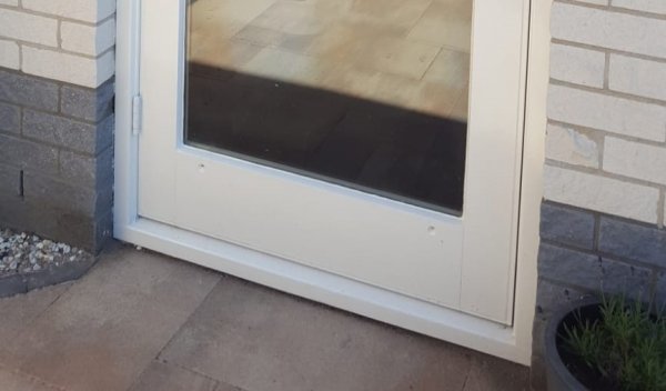

We willen in onze achterdeur een kattenluikje plaatsen, maar momenteel is het houten gedeelte aan de onderkant van de deur daar niet groot genoeg voor. Een kattenluikje in het glas is helaas ook geen optie, omdat het luikje dan weer te hoog komt te zitten (hebben we al navraag over gedaan). Een nieuwe achterdeur is eventueel een optie, maar liever niet natuurlijk.
Is het ook mogelijk om de deur aan te passen, dus dat het onderste (houten) gedeelte van de deur hoger wordt? Het glas wordt dan dus een stukje korter. We zijn zelf niet echt klussers (we zouden het eventueel ook laten aanpassen), dus hopelijk begrijpen jullie wat ik bedoel :wink:
Zie hieronder een foto van de deur:
Ik ben bang dat laten doen plus een nieuw stuk dubbel glas duurder is dan een nieuwe deur.

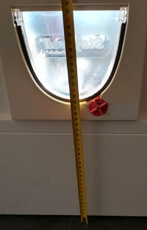

Is volgens mij niet zo heel hoog. Bij mij zit het luik op 24.5 / 27.5 cm. Gaat prima.

Bedankt allemaal voor het meedenken! Helaas zou het kattenluikje op zeker 30 cm hoogte pas beginnen en dan heb je eerst nog het 'frame' van het luikje en daarna pas het deurtje. Helaas is dat dus geen optie.
We gaan toch maar kijken naar een nieuwe achterdeur!
Die onderste balk van de deur lijkt geen 30cm op de foto.
