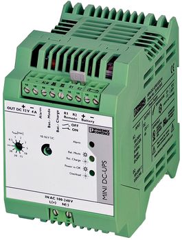

Dank! Ik vond bij een bekende Duitse webwinkel een kant-en-klare 12 VDC UPS, d.w.z. een voeding- en regelunit en een losse accu. Die wordt gevoed met 230VAC en zou ononderbroken 12V moeten kunnen leveren. Met de kleinste accu van 1,6 Ah kan ik het volledige systeem van LED-lampen en lichtstraalonderbrekers e.d. een hele tijd voeden.
Ik schrok alleen een "beetje" van de prijs van die dingen; ruim €180,- voor de netvoeding- en regelunit en ruim €70,- voor de bijpassende accu :shock: Regelunit en accu zijn bedoeld voor DIN-railmontage dus daarvoor komen er ook nog kosten bij, zoals een passende behuizing.
