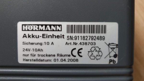

Ik heb een elektrische garagedeur van Hörmann die werkt op een accu.
Een jaar of 5 geleden was een accu versleten, want de deur reageerde niet meer en de accu wilde niet meer opladen. Bij een Hörmann dealer heb ik toen een vervangende accu gekocht en dat kostte me toen €300,- als ik de oude bij hem inleverde.

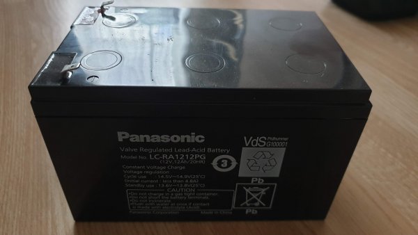

2 jaar terug ging de tweede accu ook kapot en toen heb ik hem eens open gemaakt. Blijkt dat er 2 12volt accu's inzitten, die dus samen 24 volt leveren.
Bij een lokale accu-boer heb ik toen gevraagd of hij ook van zulke accu's verkocht en voor €90,- was ik toen klaar!
Het waren echter 'sterkere' accu's dan de standaard accu's. Deze gaven 12Ah en de standaard maar 10Ah. Volgens hem kon dat geen kwaad, want dat betekende alleen dat het langer zou duren voordat de accu's weer opgeladen moeten worden.
Dat klopte, want de goedkopere accu's gaan inderdaad langer mee en dat voor 1/3 van het geld!
Nu is echter de laatste originele accu ook weer op. De lokale accu-boer is er niet meer en op internet zag ik dat de originele accu €350,- kost.

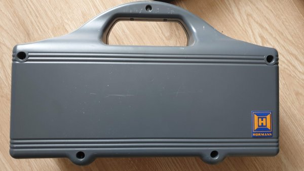

Nu vraag ik me af of ik er misschien nog 'sterkere' accu's in kan zetten? De originele accu zit in een mooie kunststof omhulsel, maar het staat in een garagebox, dus hoe het eruit ziet maakt me niet uit. Zeker niet voor dat geld!
Kan ik ook gewoon 2 12volt accu's van bijvoorbeeld 100Ah aan elkaar koppelen, zodat ik nog langer doe met de accu, of is er een maximum?
En welk type accu is het meest geschikt voor mijn gebruik? Ik laad hem op, sluit hem aan op de garagedeur-motor die in een onverwarmde garage staat en als de deur nog maar heel langzaam opent en sluit, verwissel ik hem met de 2e accu. De 1e accu laad ik dan weer, zodat die klaar staat als de 2e accu weer leeg is.
Dit zijn lood gelaccu's. Die zou je op internet makkelijke moeten kunnen vinden. Ik zou gewoon voor accu's met dezelfde afmetingen kiezen, zodat je ze weer in de originele behuizing kunt zetten. Capaciteit maakt niet zoveel uit.

Ik vind die accus snel slijten. Trek je ze niet te ver leeg, loodaccus kunnen daar slecht tegen. Minder als 50% is funest, de spanning in rust liever niet onder 12,2 V laten komen. Is je acculader wel geschikt voor dit type accu?

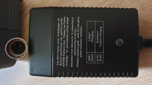

De lader die ik er bij heb (laatste foto) is de originele lader die ik bij de Hörmann set kreeg. Een 24v 2A lader.

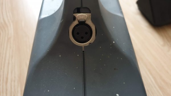

Ik snap je punt met een 12 volt lader, maar dat zou betekenen dat ik de houder telkens open moet schroeven, de accu's loskoppelen, opladen en weer terug monteren. Daar zie ik niet zo veel in.

Nu heb ik dus 2 deep cycle gel accu's 12V 12A besteld (en ontvangen).
Ik had voor deze accu's speciaal een lader gekocht die ook agm/gel accu's kan laden en die gaf aan dat ze vol zaten. Het is een 12V lader, dus ik heb ze apart op moeten laden.
Nadat het eerste accu-pakket weer leeg was (na 2 maanden), sloot ik het pakket met de nieuwe accu's aan. De deur ging meteen al heel langzaam dicht, dus meteen maar weer mee naar binnen genomen om opnieuw op te laden. De lader ging 10 seconden laden, maar gaf bij beide accu's meteen aan dat ze vol zaten.
Nogmaals aangesloten op de garagedeur, maar die ging wederom heel langzaam.
Bij een bouwmarkt heb ik een multimeter gekocht en de accu's doorgemeten (voor zover ik daar verstand van heb). Een lege, versleten accu geeft 11,9V aan. Van de nieuwe, deep cycle accu's geeft de ene 13,1V aan en de ander 12,1V. Beide zijn dus volgens de lader helemaal vol. Dit verschil klopt dan toch niet, of is dat normaal bij nieuwe accu's?
