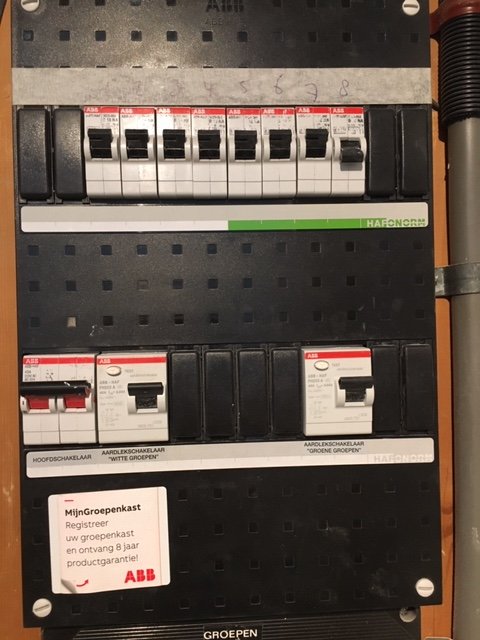

1. Kan deze ABB kast uit 2019 worden uitgebreid voor krachtstroom. Dit om een IKEA inductiekookplaat (met afzuiger) aan te sluiten?
Het is een FORDELAKTIG en vanwege de geïntegreerde afzuiger is een normale kookgroep niet toereikend. Balen dus. Want ik moet de netbeheerder nu ook vragen om offerte voor 3x25A
2. Welke aanvullende onderdelen in de ABB kast zijn er nodig?
Dank alvast
ARTY
Akatar
1 x 3 fasen hoofdschakelaar
1 x aardlek (om de bestaande groepen te verdelen over 3 fasen)
1 x 3 fasen aardlekautomaat (voor de kookplaat)
Vonken_trekker
1. Ja dit kan. Inderdaad moet wel eerst de aansluiting worden aangepast naar 3x25a
2. Zie hierboven. Hoofdschakelaar inderdaad aanpassen.
Nadat je een ALS hebt bij geplaatst, verdeel je de eindgroepen over de drie fases zodat deze gelijk belast worden.
Voor de krachtgroep kun je een aardlekautomaat toepassen of een ALS plus installatie automaat.
