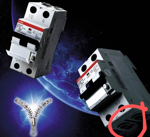

Betreft de aardlekschakelaar, het gaat om onderstaande. Daarin zijn aan de onderkant 2 aparte input aansluitingsgaten per fase en nul te zien (4 in totaal). Mag hier dan 6mm gehulst gebruikt worden in ene gat en 4mm gehulst in ander gat? I.v.m doorverbinding naar alamat 16A zonder busboard

Ik snap niet helemaal wat je bedoelt.
Maar indien de klemmen gemaakt zijn voor meerdere draden, dan alanog altijd dezelfde diameter draad in 1 klem.
In aparte klemmen mag wel andere draad.
Waarom niet gewoon in de kast alles met 6 mm2 uitvoeren?

Excuses plaatje ontbrak. Nu aanwezig.
Kast is al aanwezig, gaat om extra alamat. Wil die zelf perse met 6 uitvoeren maar weet niet of de elektricien ook 6 of 4 heeft gebruikt.
