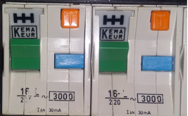

3 van de 5 aardlekschakelaars werken niet meer goed, vervangen dan of kun je daar ook iets aan doen?
Je kan drukken wat je wilt op het oranje knopje maar het werkt niet meer. In geval van vervangen zijn de afmetingen dan altijd hetzelfde? Anders passen ze er niet in.
Verwarming Sp.
Bekend probleem bij dit (zeer oude) type. Zijn erg onbetrouwbaar.
Kast geheel vervangen is meestal het handigste én voordeligste.

Ze zijn onbetrouwbaar, want ze reageren niet meer op een aardfout. In uw kast 3 van de 5, hoelang al weet niemand.
In de praktijk kom ik ze nog regelmatig tegen, zo'n 50% reageert niet meer op een aardfout en is dus kapot. Ik vind dat ik dan mag zeggen dat dit type onbetrouwbaar is.

Deze schakelaars staan inderdaad als onbetrouwbaar bekend. Ik zou meteen alles vervangen, anders blijf je de komende jaren bezig.
En ik zou niet te veel / te lang op de testknop drukken. Kijk dit filmpje maar eens:
Dit zijn trouwens aardlekautomaten, dat is een installatieautomaat (overstroom- en kortsluitbeveiliging) en aardlekschakelaar (lekstroombeveiliging / persoonsbeveiliging) in één. Mocht je ze los willen vervangen, let er dan op dat je ook weer een nieuwe aardlekautomaat koopt en dus geen aardlekschakelaar. De afmetingen zijn inderdaad standaard (2 modules x 18mm), de aansluitingen echter niet. Als de automaten nu op een kam zijn geplaatst dan moet je dit mogelijk aanpassen.

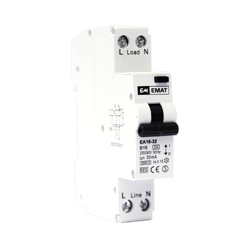

De aardlekautomaten die ik nu heb thuis gekregen zijn de helft smaller zodat ik ruimte over heb. Blijkbaar zijn de maten toch niet hetzelfde?

Dat zijn dan geen standaard aardlekautomaten. Standaard aardlekautomaten zijn 2 modules breed, jij hebt er blijkbaar van 1 module breed gekocht. Daar moet je haast bewust naar zoeken, de meeste A-merken hebben ze niet eens in het assortiment.
Weet je wel zeker dat het aardlekautomaten zijn, en niet enkel installatieautomaten?

Ik had een afbeelding van de huidige laten zien en toen zeiden ze dat ik deze moest hebben. Dan zal ik ze om moeten ruilen.

Ter referentie, een grote bekende groothandel heeft 764 aardlekautomaten van 2 modules breed in zijn assortiment. Van 1 module breed hebben ze er welgeteld 3. Wat heet dan standaard? ;)
Vind het wel opmerkelijk dat je deze hebt besteld als je niet heel erg doelbewust naar smalle aardlekautomaten op zoek was. Ik denk / vrees dat je nu gewoon installatieautomaten hebt. Heb je een foto? Zit er een testknop op?
Een verkoper die aan een afbeelding niet ziet hoe breed zo'n schakelaar is die verstaat zijn vak niet echt...

Dat is inderdaad wel een aardlekautomaat, met verder de juiste eigenschappen.
Je kunt ze gebruiken, je zult wel de bedrading aan de onderkant passend moeten maken (zeker als dat geen draad is maar een kamrail), maar dat moet mogelijk toch al als je een ander merk plaatst.

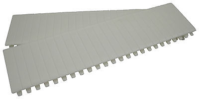

De overgebleven ruimte in de kast kun je dichtmaken met blindstroken.
