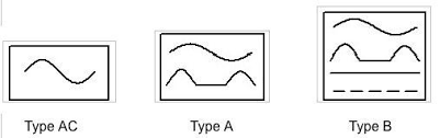

Hoe ziet dat symbool er ook alweer uit dat voor Type A staat? Zo'n sinus golf met daaronder nog iets, toch?
Dank je, ik had wel een andere GE pagina gevonden die dezelfde tekst had.
Maar is het volgende dan het verschil met een gewone ALS?
De hogere stootstroomvastheid zorgt ervoor dat ze ongevoeliger zijn voor inschakelstromen van bepaalde toestellen, b.v. in kantoren met veel computers.
