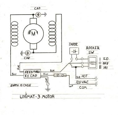

Vandaag de motor uit elkaar gedraaid en goed schoongemaakt.
De ontstoringscondensator is goed. Ik meet geen contact tussen aarde en de nul en aarde en fase.
In de motor zitten 2 spoelen. Eén van de spoelen heeft een verbinding met de behuizing ! Ik meet een weerstand van ca. 50kOhm. Het vreemde is wel dat wanneer ik de meetpennen van mijn multimeter omwissel dat ik maar in één richting een weerstand meet. Hoe kan dit ?
Nu heb ik al een schema gevonden van eenzelfde motor in de 110V uitvoering. In dat schema staan condensatoren getekend die in serie staan met de spoel en aan één kant aan aarde verbonden zijn. Ik zie die condensatoren echter niet.
The headhunter
Dat is waarschjnlijk helemaal geen ontstoringscondensator!, deze motor draait als een steinmetz schakeling en de condensator zorgt voor de toerentallen
Najtreg
Hierbij het schema. Is wel van een 110 Volt motor. Mijn motor is een 230 Volt motor.
