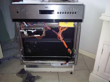

In dit geval zou ik de vaatwasser uitbouwen en het rechter zijpaneel verwijderen omdat er waarschijnlijk water op de bodemplaat staat of er water gelekt heeft op het verwarmingselement.
Stekker eruit en dan het water verwijderen op de bodemplaat en de connector loshalen van het verwarminselement en de boel droogfohnen.
Verwarminselement kom je vanzelf tegen als je de stijgbuis volgt.
Toestel weer uitproberen en kijken waar de lek zit.
Controleer de stijgbuis of daar water naar beneden loopt , er is een kans dat de moer binnenin los zit of stijgbuis schroefdraad defect is.

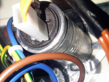

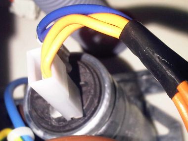

Kijk eens naar de condensator die bij de aansluiting van het snoer zit, haal deze los en probeer het opnieuw.

2 Jan ; bedoel je het snoer beneden aan de machine ?
(zie foto 5 )
Hoe ziet die condensator eruit?

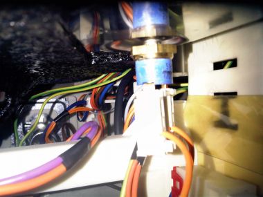

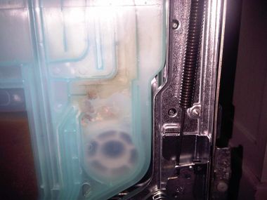

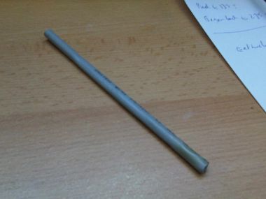

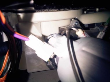

Ik heb voor het gemak maar een paar pictures gemaakt.
Foto 2; Kan ik hier wat mee ?

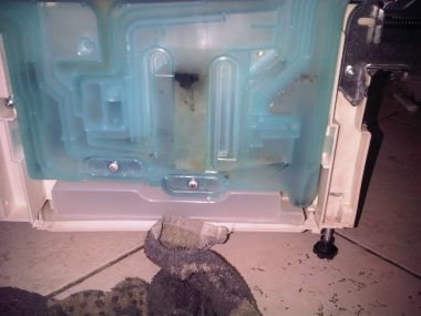

Foto 3 en 4 ; Wat zij die zwarte plekken en rechts het vuil, hoe kan ik het schoonmaken?

Hij lekt ook bij de middenste schroef onderaan het labyrint.

Het labyrint kunt u schoonmaken, staat al vaak beschreven, dan verdwijnen de zwarte vlekken ook.
Kijk of er water op een spanningvoerend deel lekt, dan slaat de aardlek er uit.
Meet het verwarmingselement door op lekken naar de aarde.

Nou de machine doet het.
Er hing bedrading tegen het VW element we te schroeien.
Bedrading vervangen.

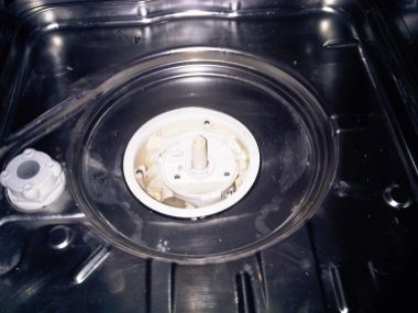

De machine lekt onderaan bij het labyrint (Foto labyrint ; druppelt water achter middelste schroef)
Ik krijg het labyrint niet helemaal los, er zit een wit rond rooster iaan de linkerkant binnen in de machine vast aan het labyrint.
Hoe krijg je dit los.

Inmiddels het labyrint eruit gekregen, kwam ik dit tegen..
Waar is dit van.
