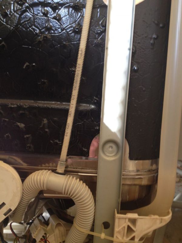

Ik heb een circa 10 jaar oude Pelgrim GVW 545 vaatwasser welke het volgende probleem heeft;
Indien ik een programma kies wat warmer wordt dan 50° dan vliegt naar loop van tijd de aardlekschakelaar in de meterkast eruit. (betreft de programma's 70° en 65°).
Kies ik programma met een lagere temperatuur dan wordt het programma wel volledig afgemaakt (en de vaat is ook schoon)
Wat kan dit zijn ?
Lijkt mij iets met de temperatuur te maken te hebben.
Heb geen lekkage kunnen ontdekken.

Toch lekkage door stijgbuis , in de kuip zie je rechtsboven een kunststof moer die de stuigbuis vasthoud.
Het schroefdraad is defect van de buis en hierdoor lekt er langzaam water via de pijp naar beneden op het element.
Nieuwe pijp monteren.
Ziet er ongeveer zo uit , geheel rechts is de pijp.
Bij de bocht zie je op het rvs kalksporen wat dus lekkage is die van boven komt wat rechtstreeks naar het element gaat.
Door een kouder programma te kiezen zal de lekkage wat minder zijn doordat het minder uitzet.
Het alleen aandraaien van de moer binnenin de kuip is een zeer tijdelijke oplossing.

Bedankt, ik ga de machine dit weekend weer eens open maken en de buis vervangen !
