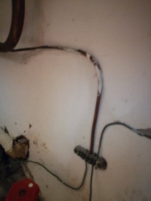

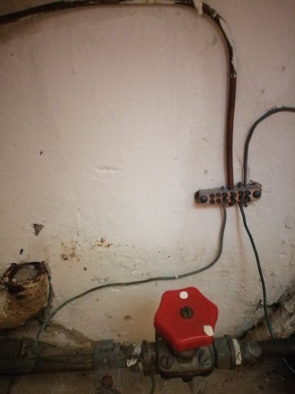

Hallo allemaal,
Hier een newbie met een vraagje. Ze gaan hier de waterleiding aanpassen en dus kwam er een brief met de vraag of wij door willen geven of de woning niet geaard is op de waterleiding. Nu komt mijn stulpje uit 1951 dus het zou zomaar kunnen dat de aarding nog op de waterleiding zit. Het technisch rapport geeft ook geen uitsluitsel want bij zowel waterleiding als gasleiding staat ja.
Misschien kan iemand me op basis van de foto's het verlossende antwoord geven. Ik heb namelijk niet zo'n zin om 250 euro uit te geven aan een monteur als het niet hoeft.
Alvast bedankt voor de hulp!
Tom345
Kun je erachter komen waar de dikke draad naartoe gaat? Als die naar buiten je huis gaat, dan heb je een aardpen, zou ik zeggen.
JvE2601
Die dikke draad gaat samen met de gasleiding naar buiten
Verwarming Sp.
Dan gaat die vermoedelijk naar de aardpen inderdaad. Toch is het verstandig deze aarding te laten controleren, hij is waarschijnlijk al 50 jaar oud. Veiligheid is meer waard dan 5 euro per jaar lijkt me...
