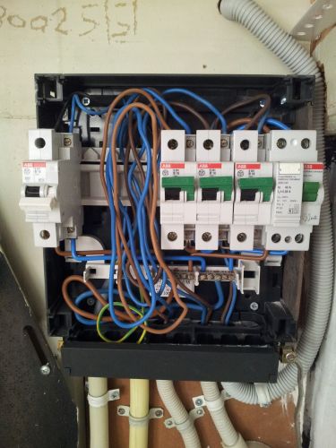

Kennissen hebben een huis gekocht in Amsterdam.
De elektra ziet er niet best uit, en op de lange duur zal de hele boel vernieuwd moeten worden.
De vraag is of met behulp van wat foto's en misschien aanwijzingen van dit forum we zelf uit kunnen vinden of de boel op dit moment veilig genoeg is.
Ik heb met name mijn bedenkingen over de aardlekschakelaar.
De linker witte groep is van de wasmachine welke los op de overloop staat.
Dit is de enige groep die een aansluiting (groen-geel) heeft op de aarderail.
Het vreemde is dat in de badkamer en keuken er wel geaarde stopcontacten zitten, en als ik daar een verlengsnoer in plug en dan meet tussen die aarde en de aardedraad/rail van dit groepenkastje, dan blijken ze wel verbonden te zijn. Hoe en waar dan, geen idee.
Kunnen we er van uitgaan dat de aardlekschakelaar wel naar behoren werkt, of kunnen we dat op een bepaalde manier testen?

Een aardlek werkt zonder aarde, die heeft hij niet nodig.
een aardlek meet het verschil tussen de stroom door de bruine en de blauwe, is daar verschil dan valt hij af.
Het kan zijn dat ze aarde van de waterleidingen hebben opgepikt, opzich is dat vreemd ivm de kleur van de bedrading.
nu kun je er nog redelijk bij, ik zou dat direct gaan veranderen, aarden via de waterleiding kan levensgevaarlijk zijn.

Ik zou e.e.a. laten doormeten.
Bij ons in huis was een gedeelte ook geaard en zag het er op het oog goed uit.
Maar toen het werd doorgemeten, bleek het ver boven de norm te zitten.
M.a.w. de als zou pas springen als het veel te laat was.
En zeker omdat je geen fysieke verbinding ziet, zal het inderdaad wel via de waterleiding lopen. Des te meer een reden om het nu te controleren en te vernieuwen (er zal nu toch wel wat geklust worden, als er eenmaal in wordt gewoond is het lastiger om de electra te vernieuwen.

Ik denk dat de kans dat het lukt om door de bestaande leidingen een extra aardedraad te trekken, nul is.
Ik zou niet weten hoe het nog veranderd kan worden nu zonder de plafonds open te maken en de hele boel te vervangen.
Is het meetbaar of die aardeaansluiting op dit moment veilig geacht kan worden, ook al zit de bedrading duidelijk niet zoals het hoort? Hoe noem je zo'n meting?
Ik neem aan dat dit niet zelf uit te voeren is met een voltmetertje uit de bouwmarkt?

Gezien de gebruikte materialen is deze installatie modern genog om de aarde op de juiste manier erbij te maken.
Lasdozen moeten ten alle tijden bereikbaar zijn en blijven.
Er is geen meting om te zien of het toch veilig is via de waterleiding, via de waterleiding is nooit veilig.

De manier om de aarde op de juiste manier erbij te maken is toch vanaf de aarderail een nieuwe aardedraad te trekken door dezelfde mantelbuis als de nul en fase?
Leensen
Ja
ASW1
Het is een kansloze actie om te proberen hier aardedraden bij te trekken.
Op de foto is reeds te zien met wat voor prachtige bochtjes de geribbelde pvc mantelbuis aangelegd is.
In geen enkele van de kamers zit een zichtbare centraaldoos.
Op alle lichtpunten komt slechts een stukje pijp uit het plafond met twee draden eruit.
Hoe de bedrading vanaf de groepenkast richting alle wcd's loopt valt geen touw aan vast te knopen.
Vermoedelijk zitten er dus ook lasdozen verstopt of weggestuct; waar die dan zitten is giswerk.
Bedrading is op sommige plekken achter plinten verstopt, ook zitten er schakelaars/wcd's op houten deurkozijnen waarbij ik vermoed dat de bedrading door de kozijnen heen loopt.
Ik zie geen andere oplossing dan de boel volledig nieuw aan te leggen maar dat wordt nogal een ingrijpende verbouwing.

Wat een schandalige meterkast.
Één tip!!!!
laat de meterkast opnieuw door een voldoende onderlegd persoon aanleggen. Dit zal een hoop ellende besparen

Ik zou advies inwinnen en offertes van het best meerdere elektrabedrijven. Misschien dat ze wel raad weten met het pijpenstelsel.
In ieder geval niet zo laten zitten. Naast de verkeerd aangelegde aarding zijn de draden naar en van de ALS te dun en wie weet wat nog meer mis is met deze installatie.
Als je kennissen nog niet wonen in dit huis, dan zou ik de verhuizing uistellen tot het gefixed is.

Zoals je het nu beschrijft zou ik ZEKER aanraden om e.e.a. te gaan vernieuwen, ook al wordt dat ingrijpend.
Want dit lijkt echt niet bepaald veilig. Als ik dit zo lees is er iemand bezig geweest die het niet zo nauw heeft genomen met de regels...
En je zou het jezelf nooit vergeven als er over een paar jaar iets gebeurt (kortsluiting, brand of persoonlijk letsel) omdat je nu de boel niet hebt veilig gemaakt.
