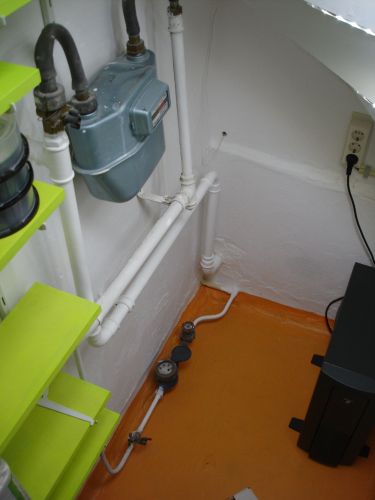

Heb o.a. op dit forum nogal wat gelezen over aarding van water- en gasleidingen maar het wordt me niet helemaal duidelijk. Ook mijn samenvatting van NEN1010 is er niet heel helder over. Op dit moment is alleen de waterleiding nà de watermeter geaard middels een aardklem en een 4 mm2 leiding. De (metalen) gasleiding is nergens in de meterkast geaard wat volgens mij dus wel had gemoeten (volgens de nieuwe NEN).
Maar: ik ga de gas- en waterleidingen nà de meters waarschijnlijk vervangen door kunststoffen leidingen. Moeten dan de meters en/of de leidingen naar die meters toe alsnog worden geaard?

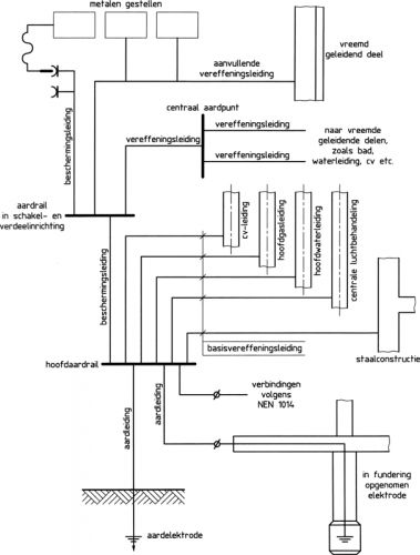

Dank voor de reakties! In mijn NEN1010-samenvatting heeft men het alleen over een basisvereffeningsleiding die o.a. naar de hoofdgasleiding en de hoofdwaterleiding moet lopen; of dat vóór of na de meter is wordt er niet bij vermeld. Zag dat Sxnder in het verleden het bijbehorende plaatje al eens had geüpload:
@Lichtpunt: in de kelderkast komen de water- en gasleiding binnen en op plm. 60 cm afstand daarvan heb ik een wandcontactdoos gemaakt voor de vrieskast die daar komt te staan (nu staat de server er tijdelijk).
Is dat dicht genoeg in de buurt om de aarding van de aanvoerleidingen van gas en water noodzakelijk te maken? En ja, voordat ik - eventueel - de leidingen door kunststof vervang maak ik de aarding in de badkamer in orde met een CAP die met het lichtaansluitpunt verbonden wordt. Nu wordt alles nog via de koperen waterleiding geaard.
@Chathanky: ik wist niet dat ik *alles* door kunststof moest vervangen? Las her en der dat je ook delen kunt vervangen door kunststof mits de overblijvende metalen stukken weer afdoende geaard zouden worden? Als ik werkelijk alles moet vervangen heb ik een probleem want er zijn delen van de leidingen in de muur ingefreesd en achter muren e.d. weggewerkt. Het liefst zou ik die niet vervangen. Misschien dan toch maar good old koper blijven gebruiken, jammer van de hogere kosten :cry:

Jawel toch? Dan heb je toch nog steeds een metalen leiding die door meerdere ruimtes loopt en dus geaard moet worden? Ik legde je eerdere antwoord (en wat ik elders las) zo uit dat ik de leiding vanaf de meter tot aan bijv. de badkamer mag vervangen door kunststof en dan evt. weer mag overgaan naar koper mits ik dat doe in de badkamer en er geen delen van de metalen leiding naar andere ruimten lopen?
Ik stelde me voor dat het restantje koperleiding in de badkamer gewoon geaard werd door de 4 mm2 Cu die vanaf de douchekraan naar het CAP loopt en dat daarmee die 'afdoende' aarding werd bereikt?

In vermelde tekening die verouderd is, dien je de vereffeningsleiding tussen centraal aard punt en aardrail te verwijderen, voor de rest is deze wel oke.
@System7, als je de meters overbrugd, dwz. een klem voor en een klem na de meter en deze met een stukje blank 4mm2 verbind dan is deze situatie oke.
Wel is duidelijk dat dan ook de metalen binnenleiding moet zijn vereffend.

@Ronny: Da's ook een reden waarom ik e.e.a. wil vervangen. Volgend jaar schijnt Enexis nieuwe ("slimme") meters te komen installeren, da's een mooie gelegenheid.

Voor de gasleiding zal het geen probleem zijn om de leiding vanaf de gasmeter in zijn geheel te vervangen door kunststof omdat ik niet persé op oude leidingen hoef aan te sluiten; de aansluitplekken van het gasfornuis en de cv-ketel zijn goed bereikbaar.
De waterleidingen is een ander verhaal. Een deel van de warm- en koudwaterleidingen naar de badkamer loopt door sleuven in muren en achter tegels. Die zou ik liever niet uitbreken om te vervangen door koper. Maar als het problematisch is om een deel van deze leidingen door kunststof te vervangen dan denk ik dat ik ze gewoon helemaal in koper uitvoer. Is wat prijziger, maar allerlei kunst- en vliegwerk moeten doen om de aarding weer in orde te krijgen is ook zo wat.
