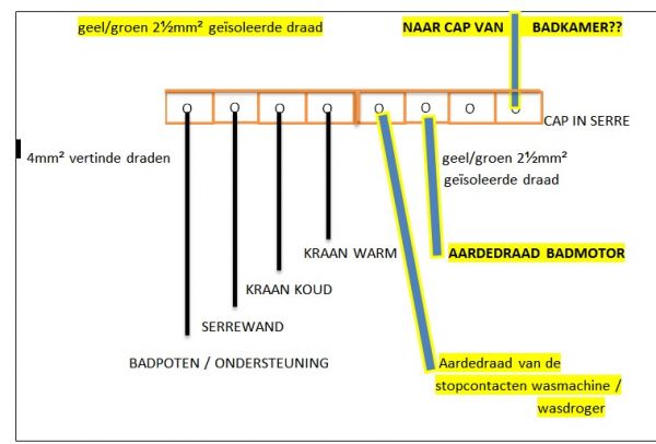

Ik lees / begrijp dat in de Serre alle metalen delen onderling verbind met 4mm² vertinde draden aan een CAP binnen in de serre onder het bad in plastic opbouwdoos tegen de stenenmuur. Dit is dan 1 groep. Tevens de CAP met alle randaarde apparaten aan de geel/groen 2½mm² geïsoleerde draden.(bad motor)
VRAAG 1 En klaar. Klop dit, hoop ik?

VRAAG 2 Als later het bad weggehaald is en de wasmachine / wasdroger geplaatst is moet de aardedraad van de stopcontacten verbonden worden met CAP in de serre.??
Alvast bedankt voor het mee denken en de eventuele reacties.
Er wordt, zoals gezegd, geen aparte aarddraad meer toegepast van cap naar naar meterkast. Het volstaat om het cap te verbinden met de randaarde van de centraaldoos in desbetreffende ruimte. Tevens dien je de randaarde van eventueel andere, in deze ruimte aanwezige groepen, met het cap te verbinden. Als het bad vervalt, vervalt ook de noodzaak van een cap. Dit geldt alleen voor badruimtes. Voor eventueel later te plaatsen wasmachine/droger volstaat dus gewoon randaarde.
