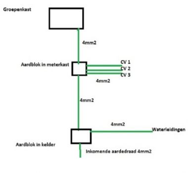

O ja mag mag je inkomende aardedraad 4mm2 naar een aardblok in de groepenkast plaatsen en de draad weerdoorlussen naar de groepenkast.
Want anders moet ik eerst inkomende aardedraad 4mm2 naar de groepenkast brengen en van de groepemnkast naar de aardeblokje.
Ik snap er niets van.
Aarde:
Aarde komt vanaf de Aardpen en gaat naar een Hoofdaardrail onder in de meterkast.
Vanaf de hoofdaardrail worden gas en water + vreemd geleidende delen vereffend(cv/mechanische ventialtie)
Vanaf de hoofaardrail gaat een 4-6mm² naar de groepenkast.

Nee, voor zo ver ik het plaatje nog in mijn hoofd heb (zit al een tijdje niet meer in het vak) mag dat niet. De aarde die in je centraaldoos zit op de badkamer dient wel verbonden te zijn met het CAP, maar alle metalen delen moeten het het CAP verbonden zijn.
De reden dat het niet uit de centraaldoos mag, is omdat die verbinding eerder/makkelijker onderbroken zou kunnen zijn dan de aardleiding die vanuit je meterkast naar het CAP gaat.

Nee, alles wat van metaal in de badkamer zit, moet via een 4 mm2 vertinde draad met het CAP worden verbonden. Vanaf het CAP moet een 2,5 mm2 geelgroen naar de centraaldoos van de badkamer.

Niet helemaal.
De bedrading naar de centraaldoos komt inderdaad vanuit je groepenkast. De aardes van alles groepen komen in de groepenkast samen en zijn verbonden met de aardrail die naast of onder je groepenkast zit. Vanuit die aardrail gaat er een 4mm2 rechtstreeks naar je CAP.
Vanuit het CAP worden de metalen delen geaard in de badkamer en wordt ook verbonden met de aarde in je centraaldoos.
De aarde voor de CAP komt alleen vanuit de centraaldoos.
De apperte aarde voor de cap vanuit de meterkast komt al jaren niet meer voor, of ik moet een wijziging gemist hebben.
