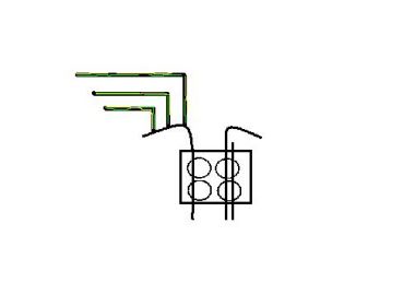

Mijn probleem is eigenlijk dat ik op mijn gitaar versterker een gebrom hoor. Nu had ik bij mijn ouders een geaard stopcontact en volgens mijn vader is dat ook de oplossing.
Nu heb ik de keuken in de woonkamer (klein appartement), en de 2 stopcontacten zijn geaard. Ook op de badkamer heb ik 2 geaarde stopcontacten. In de rest van het huis niet.. (ook niet uit het plafond in de woonkamer) - blauw/bruin draad.

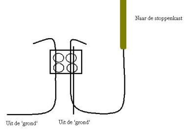

Nu zit er in de meterkast een blokje zoals hier getekend:
Is dit mogelijk??? (door de groen/gele draad zo vast te maken?)
Ik zou niet weten hoe ik die stopcontacten geaard krijg....
Het vastknopen van installatiedraden aan de blanke aardedraad is niet zo'n charmant idee.
In je groepenkast zul je een aardrail aantreffen, waar je een groen-gele draad aan kunt klemmen die je trekt naar de centraaldoos van je woonkamer. Vandaar verdelen naar ALLE contactdozen in je woonkamer en deze vervangen door geaarde modellen.

Het is niet verstandig om de aardedraad vast te maken aan de hoofdaardrail (HAR). Mooier zou zijn om een extra draad te trekken vanaf de wandcontactdoos naar de centraaldoos is de slaapkamer. Mocht er geen aardedraad aanwezig zijn in de centraaldoos, trek dan vanuit de centraaldoos een draad naar de aardrail in de groepenkast. De groepenkast is weer aangesloten op de Hoofdaardrail (HAR). Je voorkomt hiermee eveneens aardlussen.
Klusserbert schreef:
Ik zie die rail niet bij mijn stoppenkast.. er gaan een aantal pvc buizen naar boven, en de stoppenkast is dicht (weet niet of ik die veilig kan open maken om te kijken?)
De rail zit als het goed is in de stoppenkast. Is wel verstandig om eerst de installatie spanningsloos te maken. Het probleem is dan dat je het zegel moet verbreken van de energiemaatschappij. Officieel zul je hiervoor een erkend installateur moeten laten komen met een zegeltang.
