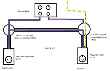

ik zou graag advies willen over de volgende situatie:
Ik wil de installatie draden in de wandcontactdoos van de woonkamer (niet geaard) splitsen en dan doortrekken naar de wandcontactdoos in de keuken (wel geaard en 2 meter verderop) en dan de installatie draden in de wandcontactdoos in de keuken niet meer gebruiken.
Wat ik dus wil bereiken is dat ik de koelkast in de keuken geaard kan aansluiten op de groep van de woonkamer. Ik moet namelijk een vaatwasser installeren op de groep van de keuken en die heeft eigenlijk zijn eigen groep nodig, dus wou ik de koelkast op de groep van de kamer (die toch niet zo heel veel verbruikt) aansluiten, maar die is dus niet geaard... Kan ik dit zomaar doen?
Uiteraard alles op de juiste manier geïnstalleerd met lasdozen e.d.

Volgens mij wordt er bedoeld de aarde van de ene groep combineren met de fase en nul van een andere groep en dat is niet toegestaan.
Je mag de draden van verschillende groepen nooit samen laten komen. (Ook al zijn ze niet verbonden)
Wat je wil kan op zich wel, maar dan moet je in de keuken een nieuwe WCD aanleggen die niet in verbinding staat met de keuken-groep.
Maar ik zou ook eerst eens kijken wat er gebeurt als je de koelkast samen met de vaatwasser op één groep zet. Waarschijnlijk gaat het gewoon goed. Het ergste dat kan gebeuren is dat je zekering er uit klapt en dat je dan alsnog een extra WCD moet aanleggen....
Bovendien is het veiliger om de koelkast ook op een geaarde doos aan te sluiten.

Maar de aarde van de ene groep gebruiken voor de fase en nul van een andere groep mag dus niet? Maar in principe is de aarde van elke groep toch sowieso met elkaar verbonden?
Bedankt voor de hulp!
Klopt: de draden van de verschillende groepen moeten gescheiden blijven.
Je zou natuurlijk wel vanaf de groepenkast een aardedraad naar de woonkamer kunnen trekken en op die manier een geaarde WCD maken.
Dat klopt, maar stel dat iemand (die niet weet dat jij de aardedraad hebt doorverbonden) aan het werk gaat met de keukengroep en daarvoor de bedrading los haalt, dan wordt op dat moment dus ook de aarding van de koelkast verbroken, terwijl die op een andere groep zit.
Op zich niet zo schokkend natuurlijk, maar het geeft wel aan dat er onverwachte dingen kunnen gebeuren als je de bedrading van groepen door elkaar haalt.
Hmm ja daar zit natuurlijk wat in, maar in dit geval zal het overduidelijk zijn aangebracht door middel van PVC buizen die van het ene stopcontact naar het andere lopen en die stopcontacten liggen echt letterlijk 2 meter naast elkaar...

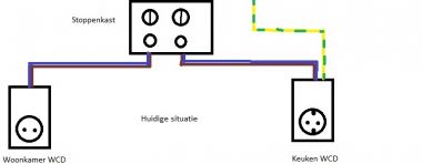

Even een afbeelding van wat ik bedoel, misschien iets duidelijker dan... Wat ik meer wil weten is of het gewoon veilig kan, als ik dan wegga hier uit huis kan ik het altijd weer weghalen...
Nee dus: groepen door elkaar halen is nooit veilig. (Hoewel ik ook wel snap dat je huis er in dit geval niet direct door zal afbranden)

Ik zou 3,3 kW toch liever op een afzonderlijke groep zetten. Over je orginele vraag; is het niet veel makkelijk een aarde bij te trekken bij die huiskamer groep en daar de koelksat op aan te sluiten? Je voorgestelde schema is echt 'not done'.
Nou makkelijker is het zeker niet... Zie het niet zo zitten om allemaal draden langs het plafond te gaan trekken
