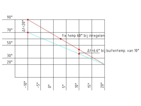

De max Δt tussen aanvoer en retour ontstaat bij een buitentemp van -10°. Hoe hoger de buitentemp hoe kleiner de Δt tussen aanvoer en retour. Zie de grafiek. Als de radiatoren geselecteerd zijn voor een regime van 90-70 moet je niet de ketelwatertemp. op een lagere waarde instellen. Inregelen doei je bij een fix keteltemp van bv 60°. Deze moet tijdens het inregelen zo constant mogelijk zijn. Met het voetventiel zorg je dat alle retourtemp. gelijk zijn.
mvg bernhard.

Ingmar, de f factor van een radiator is 1 bij een temp van 75/65 en een ruimtetemp van 20grd. Er zijn geen installaties die met 75/65 werken. Je moet dan 2x zoveel water door de leidingen, radiatoren en ketel laten circuleren. Dat is technisch niet aan te bevelen.
De temperaturen in de grafiek zijn een indicatie.
De werkelijke temperaturen zijn afhankelijk van:
- het exacte warmteverlies
- de flow in de installatie
- de capaciteit van de radiatoren.
Bij het ontwerp van een installatie tbv een woonhuis wordt in 99% gerekend met een max. tempverschil van 20grd.
mvg bernhard
