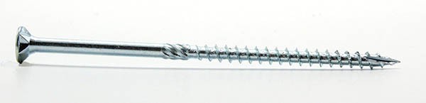

1 is onderstaande type schroef voldoende voor de regels te verbinden? (2 per connectie)
5,0x100mm verzinkt

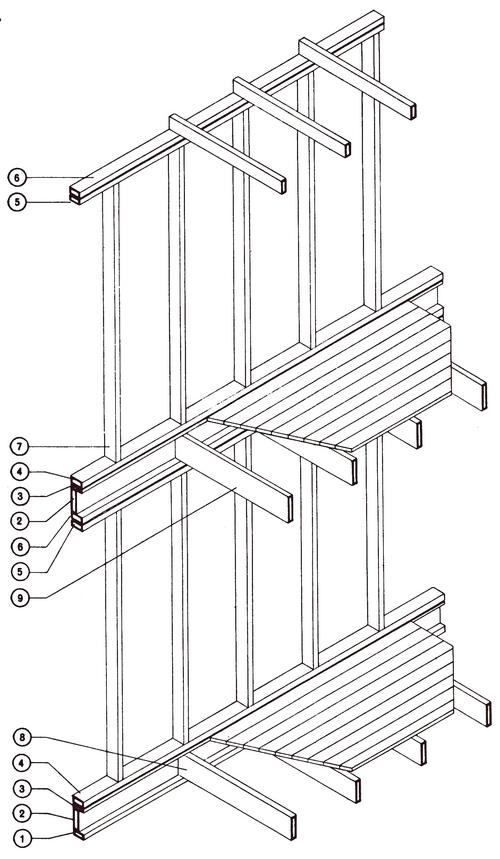

4 hoe worden de vloerbalken bevestigd volgens de plateau methode (zie tekening)
Met andere woorden, hoe wordt onderdeel 2 en 9 van de vloer met de ligger 6 verbonden?

1. Schroeven van 4x80 zijn al voldoende.

4. Er zijn meerdere methodes. Meestal wordt gewoon alles aan elkaar geschroefd. Met balkschoenen kan uiteraard ook.
