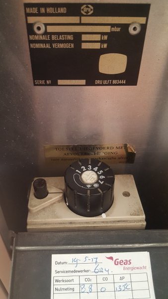

Gashaard DRU aansteken
Hoe krijg ik deze gashaard aan van DRU?
De knop op het sterretje zetten en dan de witte en de zwarte knop indrukken, waarschijnlijk zult u de zwarte knop vaker moeten indrukken, het oude gas in de leiding wil niet direct ontsteken.
De witte knop ingedrukt houden, als de waakvlam brandt dan de weitte knop nog even ingedrukt houden, de thermokoppel moet eerst goed warm worden voordat die iets doet, anders gaat de waakvlam weer uit, dit is een beveiliging.
De zwarte knop is de ontsteker.
Controleer of de kraan bij de kachel open staat.
De zwarte knop is alleen voor de ontsteking,
Om de kachel uit te zetten de knop op 0 zetten of op het sterretje.
In geval van vorstgevoelige ruimte de witte op 0 zetten, dan wordt de ruimte automatisch vorstvrij gehouden.
