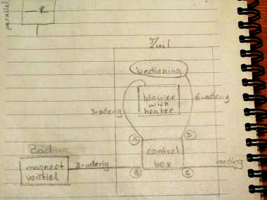

Omdat ik ontzettend graag mijn verworven bad wil gaan gebruiken roep ik (nogmaals) jullie hulp in voor het aansluiten van de blower.
Situatieschets op dit moment:
- Onder het (vrijstaande houten)bad zit een 'Image'- magneetventiel in het lucht/afvoer slangen-systeem gemonteerd met een aansluiting voor 3 draden (fase, nul, aarde)

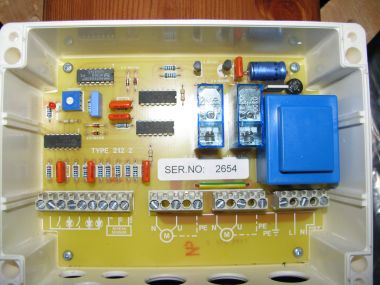

- Naast het bad staat een zuil waarin een 'Image'- airblower with heater (=pomp) zit, welke direct aangesloten wordt op de slangen onder het bad en aan de pomp zit een snoer (3x2,5mm2)

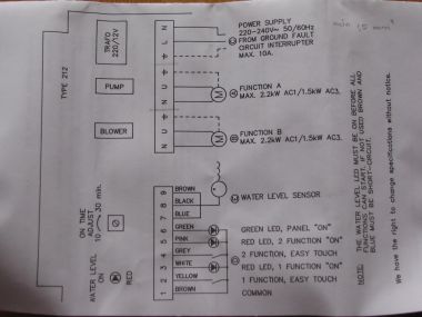

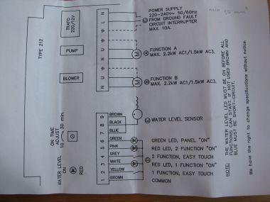

- Naast de pomp in de zuil, zit een kastje met het elektronische gedeelte. Het gevonden aansluitschema voeg ik als afbeelding bij.
- In de losse deksel van de zuil, zit een bedieningspaneeltje met daaraan een snoer met 6 dunne draden.
Vraag:
Wie (elektromonteur?) kan me vertellen hoe alle onderdelen te verbinden / aan te sluiten?
(misschien een tekeningetje met de onderdelen en hoe de verbindingen dienen te lopen (bedieningspaneel, pomp, kastje, magneetventiel en voeding)
Het is duidelijk waar de 6 dunne draden van het bedieningspaneel aangesloten moeten worden.
Nu blijven er nog 3 vragen over:
1. sluit ik de pomp? (blower with heater) op A of B aan? (Dit moet gaan zorgen voor luchtbellen in het water)
2. sluit ik de voeding rechtstreeks op C aan?
3. Sluit ik het magneetventiel aan op aansluiting E ?? (magneetventiel moet ervoor zorgen dat het water wegloopt uit de leiding onder het bad)
Wie o wie helpt me bij deze laatste stap?
