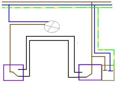

Ondanks dat ik al eer serieschakelingen (hotelschakelingen) heb aangelegd val ik nu door de mand nu ik er 1 heb aangelegd met een combi schakelaar met geaarde wandcontactdoos. Ik heb nu aan de ene kant 2 zwarte draden en 1 bruine en aan de andere dus de standaard 3 zwarten + voor het stopcontact ook de aarde, een blauwe en dus nog een bruine. De aarde, de blauwe en de bruine draden vormen geen probleem bij het aansluiten op de wandcontactdoos (welke geschikt is als wisselschakelaar) echter kom ik niet uit met de 3 zwarten daar ik slechts 2 punten heb waarop ik ze aan kan sluiten. Wie helpt me even uit de brand zodat ik binnen kort eindelijk licht heb?
veel dank alvast. grt . Mario

Dit is met combinaties niet mogelijk helaas.
Lichtpunt
De derde zwarte (de lampendraad ) zul je moeten verhuizen naar het p-contact van de andere wisselschakelaar, mits dit geen combi is.
De twee overblijvende zwarten zijn de wisseldraden die je wel kunt aansluiten.

:mrgreen: sorry voor mijn tekentalent ,mijn autocad progje is ervandoor :roll:

Aan de andere dus de standaard 3 zwarten + voor het stopcontact ook de aarde, een blauwe en dus nog een bruine.[/quote]
Ook t.a.v. Mobel.
Er mogen maar 2x1,5+3x2,5 vd in één buis,
of zoals je wilt, 3x1,5+2x2,5 vd.
Nogmaals, je dient de bruine en de zwarte lampendraad te verwisselen.

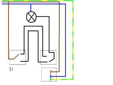

@Mobel
In een gewone verlichtings-installatie wordt gewoon nog steeds 16mm buis gebruikt.
Als u in uw schets de bruine op de linker wisselschakelaar vervangt door zwart dan is deze perfect en voldoet deze aan de methode die al jarenlang wordt toegepast.
De draad naar de lamp mag zijn zwart 1,5qmm,
door het gebruik van bruin 2,5qmm krijgen we alleen maar onduidelijkheid.
(Ook naar het lichtpunt dient u nu een pe te brengen)

:wink: is inderdaad overzichtelijker en zeker bij storingzoeken scheelt het een hoop zoekwerk.
maar ik ken de situatie niet , en ik weet niet of TS nog makkelijk de bruinedraad kan vervangen door een zwarte . misschien is het eenmalig montagewerk :mrgreen: :mrgreen:
