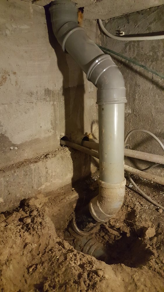

Ik ga wat aanpassingen doen aan de verzamelleiding in de kruipruimte. Nu is mijn toilet vlak voor de doorvoer naar buiten via een bovenaansluiting aangesloten op de verzamelleiding die recht onder het toilet doorloopt. Kortom in de verzamelleiding zit een t-stuk van 3x125mm met 45 graden.
Nu las ik elders in het forum dat het niet wenselijk is om een bovenaansluiting op de verzamelleiding te hebben. Kan het echt kwaad om dit zo te behouden, dit is immers de aansluiting met het minst aantal bochten. Of kan ik toch beter het t-stuk wat nu rechtop staat plat leggen, de afvoer van het toilet links of rechts van de verzamelleiding verslepen en vervolgens met een bocht aansluiten op het t-stuk zodat het toilet zijwaarts instroomt op de verzamelleiding.

Plaats eens een foto van je situatie onder de vloer.

Dit werkt zo prima hoor ik had hier niks aan veranderd

Zoals @ marcn88 al zei kan zo wel.
Maar je had over ik citeer
Maar wat ga je dan veranderen.
