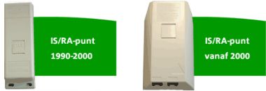

Iemand heeft op die plek het oorspronkelijke ISRA kastje verwijderd, hetgeen eigenlijk niet toegestaan is.
Of er zat een ISRA met een telefoonstopcontact, zoals deze;
Je zou even kunnen informeren bij KPN: goede kans dat ze zonder kosten een nieuw kastje plaatsen, want ze hebben het liever correct zitten.
Zoek ook eens op het forum met "KPN" of met "ISRA" dan kom je alvast een en ander tegen.

Dit is nog een aansluiting van voor 1990 en toen werden er van die grijze potjes gebruikt, alleen is nu alleen de onderkant nog aanwezig en is het grijze potje verdwenen.
Wel was ik vergeten te vermelden dat het er op lijkt dat er 2 telefoonlijnen aangesloten zijn geweest, omdat er ook 2 dunne grijze kabels op het israpunt zijn aangesloten.
Dus even uitzoeken welke je moet gebruiken.

Het grijze plastic potje staat op de rode tegels op de grond :idea:
