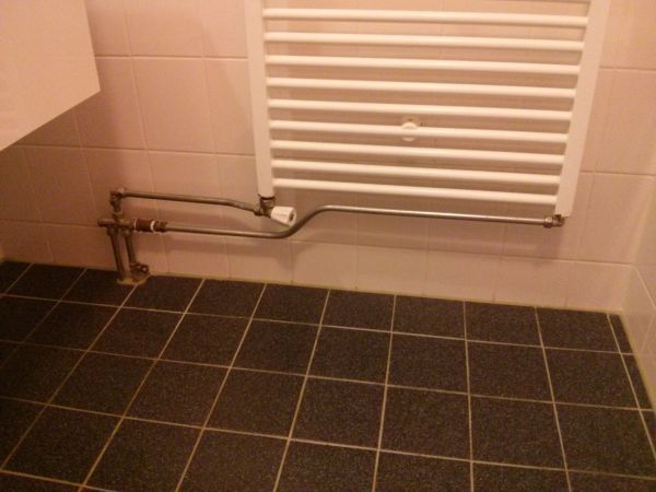

Hallo allemaal,
Wij willen onze badkamer veranderen, waaronder nieuwe vloertegels en een nieuwe radiator (naast andere zaken natuurlijk).
De huidige radiator is door de vorige bewoner aangesloten (foto) en dat is niet erg fraai gedaan.
De nieuwe radiator is op dezelfde plaats gepland, maar heeft de aansluitingen in het midden vlak naast elkaar.
Nu wil ik graag op een nette manier de aansluiting onder de nieuwe radiator krijgen. Hoe zouden jullie dit doen?
In de leiding zit niet veel ruimte. Kan ik bijvoorbeeld dat afsluitblok verwijderen en de radiator bijvoorbeeld met een kunststof leiding aansluiten. Daar moet ik dan wel weer een koofje omheen maken.
Of is het een beter idee om leidingen in de vloer door te zagen en te verlengen met het een of ander.
Of moet ik gewoon de radiator boven de aansluiting hangen, dat past wel maar dan hangt deze deels achter het badkamermeubel.
Hebben jullie tips?
Als je toch gaat breken, waarom niet de leiding helemaal uit ht zicht?
Openhakken in de vloer, en wegwerken in de muur.
Groete b
Hoi Boudewijn,
De leidingen komen vanaf de linkerkant en de aansluiting moet naar rechts, dus ik kom dan te kort. Zijn deze te verlengen op een of ander manier?
Uiteraard zijn die te verlengen.
Wat komt er uit de vloer? Slang? Of aansluit pijpjes?
Ik denk aansluitpijpjes 15mm, te zien aangaan aardklem. Met het juiste gereedschap kan je de leiding mooi uit de muur maken precies achter de aansluiting van de radiator.
Groeten b

Hallo Boudewijn,
kan je iets specifieker zijn? Is het verstandig om knelkoppelingen te gebruiken met steunhulzen of om een loodgieter te laten komen met een pers of iets dergelijks.
Gr,
Christian
Zou het zelf in de grond openmaken, kijken wat voor kunststof leiding in de vloer loopt, en deze door de vloer en muur verder bouwen naar de juiste maatvoering van de radiator.
Maar dan moet je eerst weten wt loopt er in de vloer, kan je dat acherhalen?
Groeten b
