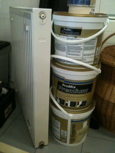

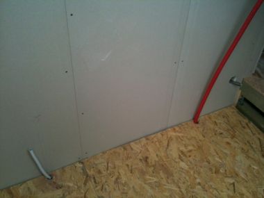

Ik heb een radiator gekregen van een collega maar de installateur heeft momenteel geen tijd om deze aan te sluiten... Spijtig genoeg moet ik dringend verder werken aan de afwerking van de kamer en kan ik niet anders dan de leidingen reeds voorzien ter aansluiting.
Nu begin ik echter te twijfelen of ik deze correct heb voorzien, ik kan het nu nog vrij eenvoudig aanpassen, dus graag even wat raad van jullie.

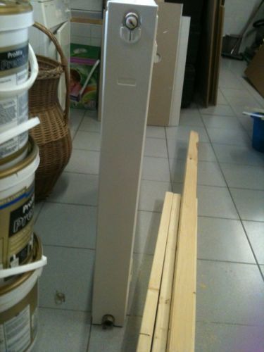

Ik heb de leiding voor de afvoer links voorzien en de toevoer (warme water) rechts (zie foto). Ik voegde ook de foto's toe van de radiator zelf. Zijn deze leiding correct voorzien zo? Dus leiding afvoer links onder, leiding aanvoer rechts onder... Waar komt dan de thermostatische kraan? Ook rechts onder of komt deze rechts boven op de radiator zelf?
Kan iemand mij wat raad geven aub?
Thermostaatkraan komt rechtsboven.
Je kan de aansluitingen gebruiken zoals ze nu zitten.
Alleen moet je rechtsonder een aftapkraantje plaatsen ipv de aansluiting die er nu zit.
Ik raad je ook aan een voetventiel te plaatsen op de retoouraansluiting.
Je kan dan de radiator plaatsen, kraan en voetventiel sluiten en de radiator weer verwijderen als je voetventiel en kraan sluit terwijl je systeem verder in gebruik blijft.
