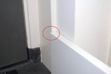

Mijn vrouw en ik hebben een nieuwbouwwoning met rechte muren zonder plint. We willen gladde hardhouten plinten van 120mm hoog en 18mm dik monteren. Over montage van plinten heb ik al een en ander gevonden, maar mijn probleem zit hem in de dikte van de plint: die is namelijk dikker dan de vertikale lat tegen het kozijn van de voordeur en achterdeur én dunner dan het metalen kozijn van de woonkamerdeur.

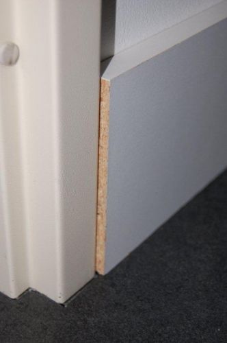

Ik heb uit spaanplaat een proefstrook gezaagd om een indruk te krijgen. Bij de ene foto loopt de plint tegen een houten vertikale lat. Bij de andere foto loopt de plint tegen het dunnere metalen kozijn van de woonkamerdeur.

Aansluiting bij de houten lat van de voordeur:
Aansluiting bij het metalen kozijn van de woonkamerdeur

Verticale plint inkorten lijkt mij zeker een mooie optie. In het andere geval de hoek van de plint rond schuren/fresen?

Is dit een idee? (Bovenaanzicht)
Dus de plint iets over de bestaande lat heen laten vallen en die overstek afronden.

Bedankt voor jullie reacties. Inkorten leek mij ook het mooiste, alleen ben ik bang dat het stukwerk beschadigd raakt. Welk gereedschap heb ik daarvoor nodig?
Die afbeelding van jou Stefan vind ik echt super: de perfecte oplossing voor het kozijn bij de woonkamerdeur! En als dat inkorten van die vertikale plint bij de buitendeuren niet doorgaat, dan zal ik zeker hiervoor gaan. Top!

Inkorten zou ik doen met een beitel.
Inkorten kan heel makkelijk met een occilerende machine.

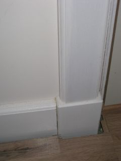

Verticale lat (koplat) inkorten 1a2 cm hoger dan je vloerplint.
hiervoor in de plaats een rechthoekig stukje hout (neut) iets dikker dan de plint.
