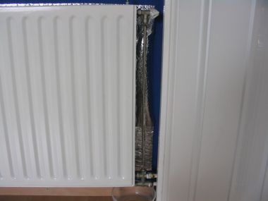

Nu wil ik een nieuwe radiator plaatsen, maar zit met een vraagje.
Bij m'n vorige radator kwam vanuit de muur 2 leidingen. Deze kwamen naast de radiator in een soort verzamelblok, en vandaaruit ging er een 12mm pijpje naar boven die uit kwam bij de draaiknop welke bovenin de radiator in ging.
Nu wil ik bij m'n nieuwe radiator rechtstreeks de leidingen aankoppelen. Dus zonder blokje met pijpje ertussen.
Is dit mogelijk ??
Geef dit geen probleem met de circulatie o.i.d.

Dat is goed mogelijk,als u een 2 pijps systeem heeft.
Controleer als u de thermostaat hoog heb staan en de radiator die u wil veranderen dicht draaien.
Of het onderblok warm word,als die koud blijft heeft u een 2 pijps systeem.
Ga dan als volg te werk.
Op het onderblok onder aan de radiator staan pijlen met aanvoer en retour(ingaande en uitgaande)
Sluit de uitgaande op de retour aan en de ingaande op de aanvoer met kraan.
De aansluitingen onderaan het onderblok los halen en aansluiten indien mogelijk,via slang of unipijp overgang naar 15 mm cv pijp.
succes

Maar ik kan het niet meer controleren omdat ik i.v.m de verbouwing de radiator weggehaald heb, en nu het weer kouder gaat worden de nieuwe moet plaatsen.
Maar zo te zien op het onderblok staan er pijlen
De aansluitingen onderaan het onderblok los halen en aansluiten indien mogelijk,via slang of unipijp overgang naar 15 mm cv pijp.[
Dit begrijp ik niet helemaal ??
Kan ik nu de onderste leiding aan de onderzijde van de radiator plaatsen en de bovenste leiding via de thermostaatknop aan de bovenzijde van de radiator zetten ??
Wat betreft de slang of unipijp,dat kon ik niet opmaken uit u eerste foto.
Zo te zien kan u de onderste gebruiken voor de retour en de bovenste voor de aanvoer.
Ik ga er van uit dat het een 2 pijpssysteem is.
Nou, het aansluiten is gelukt.
1 kleine lekkage gehad, maar dit was m'n eigen schuld. Had te weinig teflontape gebruikt en het er ook nog verkeerd erop gedraaid. Dit hersteld en de boel weer onder druk gezet. Pomp laten draaien en de cv temp wat opgeschroefd. Geen lekkage's meer en de radiator wordt lekker warm.
