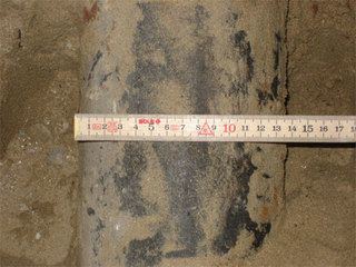

Het is toch echt nodig de maten van de pijp te weten! Als de buitendiameter 160 mm rond is bij een wanddikte van 10 zal ie inwendig 140 mm zijn; dat biedt perspectieven.

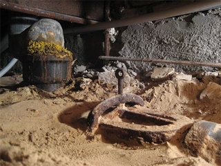

Dit is wat ik in de kruipruimte onder het zand aantrof ter hoogte van het toilet. (voor-oorlogs mechaniekje, huh?)
De diameter van de buis, gemeten ter hoogte van het luik is 14 cm:
Het liefst haal ik het hele stuk uit de grond en dan onder de hal, vlak voor de geveldoorvoer, een aansluiting maken. Maar da's 8,5 meter lang, en ivm de balkenvloer kan er max een stuk van 1,5 meter ineens worden bovengehaald.
Die eerste foto is voor mij ook een raadsel....soort van schroefborging steek boven het deksel (?) uit?
Als je een PVC-pijp op die verticale gietijzeren mof wilt aanbrengen, zou ik dat oude deel eruit halen (Lood??) en nieuwe pijp, flens of spie erin steken (afh. van de diameter). Het groeit overigens wel goed onder de grond...........
Er moet een standleiding op aangesloten worden, dus dat wat je ziet, moet er hoe dan ook uit. Die flens en dat 'vreemde geval' ga ik niet hergebruiken.
