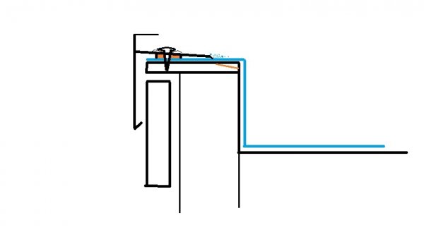

Ik ben bezig een aanbouw aan ons huis te bouwen. De aanbouw komt op gelijke hoogte uit met de aanbouw die de buren al hebben staan en daar direct aan vast. Zij hebben op hun dak bitumen liggen, afgewerkt met een aluminium trim en een boeiboord aan onze kant:
Weghalen van de trim en het boeiboord aan onze kant is geen probleem, mits we het natuurlijk netjes afwerken.
Op onze aanbouw wil ik graag EPDM leggen en aan de zichtkant afwerken met de zelfde soort trim als de buren om het aanzicht mooi te houden. Dat komt er dan ongeveer zo uit te zien:
Nu zit ik met de afwerking tussen de twee opstanden.
Met name bij de 'kruising' vooraan, daar waar de opstanden aan de zichtkant uit elkaar gaan, zie ik niet voor me hoe dat zou moeten.
Wat is de oplossing?

Onder het boeibord van de buren zal de bitumen een opstaande rand hebben hier kunt u uw epdm overheen leggen en naderhand een gezette kap overheen plaatsen
Niers
Hoe de zetting van de kap er uit komt te zien bij de opstanden die parallel lopen kan ik me wel voorstellen. Maar wat doe ik met het stuk bij de kruising?
Wgb
Maak is een foto van de opstand van de buren. Binnen-en buitezijde van het dak.
Vermoedelijk zijn de horizontale vlakken waar de daktrim is op gemonteerd niet zo breed als bij jouw op de tekening.
Zorg er voor dat die delen bij jouw opstand schuin afwaterend naar binnen worden gemaakt. Bruin streepje. Zodoende blijft er geen water tegen de trim staan. Dit moet je beslist voorkomen.
Met ook even de bled-aangezicht hoogte van de daktrim van je buren.
Bij mij heb ik (uiteraard in overleg met de buren) de opstand weg laten halen en het bitumen doorgeplakt. Hierdoor zijn onze daken elkaars overstort.

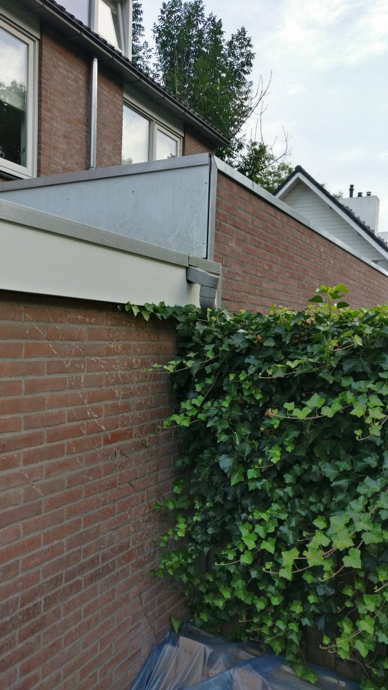

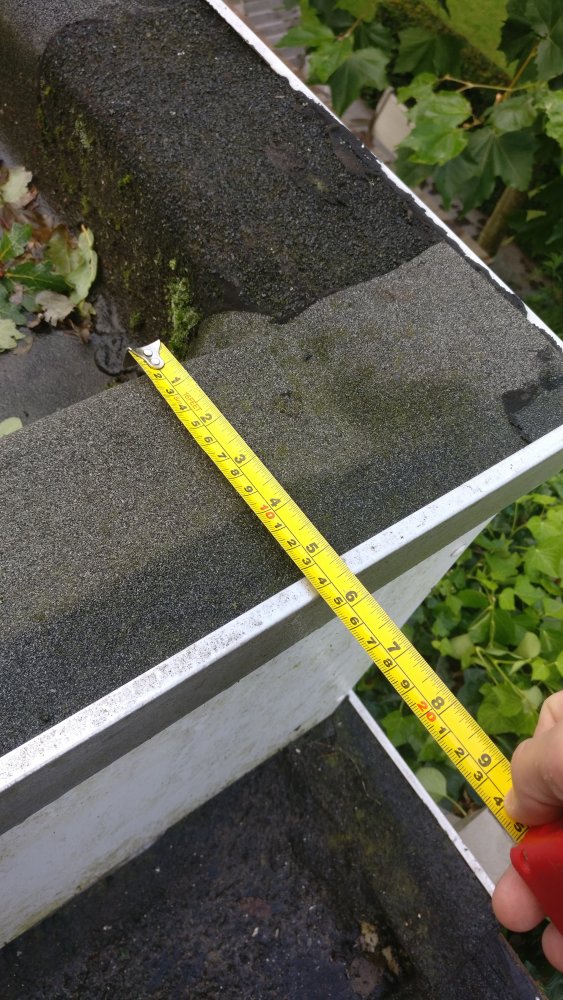

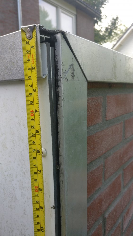

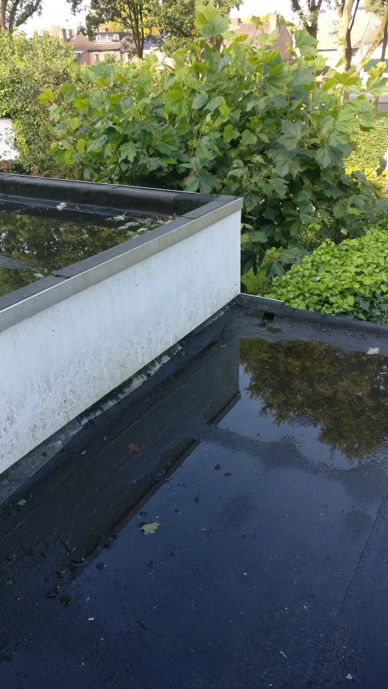

Hier zijn wat fotos van de huidige situatie. Mijn (lage) dak wordt dus gesloopt en opgebouwd tot de zelfde hoogte als de buren.
De opstanden van ons dak en dat van de buren vormen straks dus een soort T-splitsing en de vraag is dus wat de aanpak is om die T waterdicht te krijgen, zodat water niet tussen de muur van de buren en die van ons kan komen.

Wgb
Als eerste het zelfde profiel kwa afmetingen zien te kopen. De totale hoogte en de zelfde hoogte van de inplakruimte.
De daktrim van de buren die er nu zit richting de muur weghalen. Je snijd de bitumen direct achter de oplegging van het profiel door. Meestal kan je het profiel zo van de rand wegnemen.
Een daktrim op de juiste manier aanbrengen wordt eerst op de stenen een strook hout van rond de 20 mm aangebracht.
Zo te zien is dat bij de buren zo niet uitgevoerd. De afdekking van de trim valt bijn tot de eerste voeg. Zou er hout hebben gezeten is de afstand onderkant trim bovenkant voeg groter.
Nu moet je heel precies gaan metselen. De bovenkant van de stenen moet precies uitkomen met die van de buren. Een optie zou zijn stukje trim weg van de buren aan de voorkant weg te halen zodat je een verschil in hoogte kan opvangen.

Wgb
Als je de daktrim van de buren mag verwijderen, dus voorkant naar achterkant, krijg je een degelijke oplossing.
Zouden de buren tegen zijn wordt het een stuk ingewikkelder om het goed waterdicht te krijgen.
Wat is mogelijk?
Gewoon dicht plakken met brandrol.
Niers
Beste WGB,
Het is geen probleem om de trim en het boeiboord tussen onze twee aanbouwen weg te halen of aan te passen, mits er een goede en enigsinds mooie oplossing voor in de plaats komt natuurlijk.
Wgb
Haal je de Trespa weg wat zou er tevoorschijn komen.
De twee dakopstanden kan je gemakkelijk met een strook bitumen weer dicht krijgen, omdat je deze op de juiste manier in de inplakruimte van de daktrimmen kan aanbrengen.
Aan de kant van het huis moet je, waarschijnlijk onder het lood, die strook een paar cm tegen de muur opzetten. Zo voorkom je dat het water horizontaal achter de opstand van het dak kan komen.
