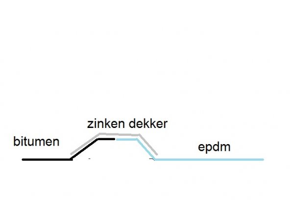

Nieuw epdm dak laten aansluiten op bestaand bitumen dak.
Graag hoor ik jullie adviezen hoe ik het beste ons nog te leggen epdm dak kan laten aansluiten op het bestaande bitumen dak van mijn buren.
Dit is de huidige situatie, er liggen bij ons (linkerzijde) minimaal twee lagen bitumen op het dak:
Ik verwacht dat er in het midden een muurtje zit met aan beide zijdes een mastiekhoek.
Nu is dit mijn oplossing:
Ik snij in het midden de bitumen door en leg een balk de muur. Dan kan ik een stukje bitumen hier tegenop laten rusten.
En dan aan mijn zijde de epdm monteren.
De afwerkhoek zal dan over het einde van de bitumen vallen wat een waterdichte aansluiting zal zijn.
Graag hoor ik jullie mening en ideeën. :D

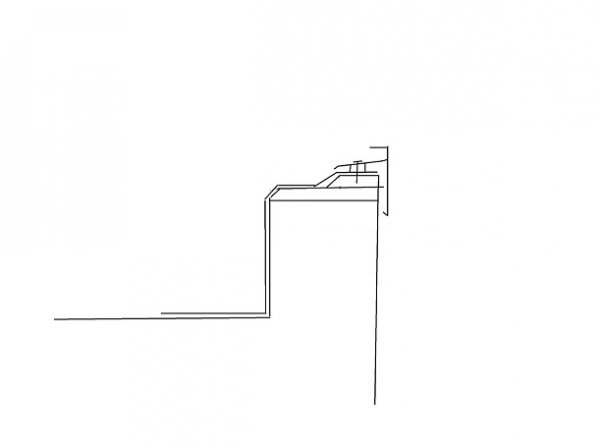

Mijn tweede vraag waar ik nog niet uit ben is als volgt.
Op de muur rondom zal ik een multiplex plank bevestigen. Om hier het afwerkprofiel op te kunnen monteren. Nu lees ik overal dat deze iets schuin naar binnen moet staan om inwatering onder het afwerkprofiel te voorkomen.
Maar hoe krijg je dit voor elkaar :?:
De muur is recht en de plank ook. Zijn hier afgeschuinde planken voor op de markt?
Of leg ik een dun latje aan de buitenzijde eronder?

Je kunt er ook voor gaan dat je de boven zijde van bestaande opstand door snijd.
en jou helft epdm maakt en dan over die gehele lengte een zinken dekker laat maken.
Hoe je het doet maakt niet uit maar zorg ervoor dat er geen water tegen de daktrim blijft staan. Schuine planken zijn niet ideaal omdat daktrimmen ontworpen zijn voor haaks en zet je deze op schuin staat hij schuin op de dakrand.
Wat zou kunnen, planken op de steen en een strookje multiplex 3tot6 dik net zo breed als de oplegging van de daktrim.
Standaard daktrim kan wel maar is een iets mindere oplossing. Beter is bijvoorbeeld een Enkeltrim, deze zijn veel steviger om goed aan te kunnen aandrukken met de compriband.
Maar let op je moet ook aansluiten met je buren dat maakt het best ingewikkeld.
