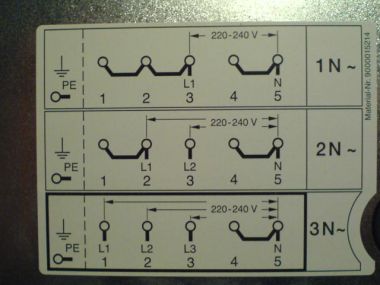

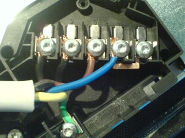

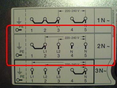

Ik heb de kookplaat aangesloten, maar er werken maar twee van de vier platen. Het is een 2 fase aansluiting.
Ik heb het vermoeden dat ik in de kookplaat een brug moet plaatsen, maar ben hier niet helemaal zeker over. Kan iemand mij hier mee op weg helpen. Ik heb foto's bij gevoegd, de aansluiting zoals deze is aangeven op de kookplaat en zoals het nu is aangesloten.

Vermoedelijk heb je een fase en een nul omgedraaid in de perilex stekker waardoor nu 2 platen tussen of 2 fasen staat of tussen 2 nullen.

de brug tussen 4 en 5 verwijderen en deze plaatsen tussen 1 en 2.
De draad onder 1 of 2 verwijderen en deze plaatsen op 5.
Nu moet je de kabel matchen met de wcd in de muur.
de aders op 4 en 5 moeten op de blauwe aansluitingen komen op de perilex.
de aders op 1 en 3 komen op de bruine draden uit.

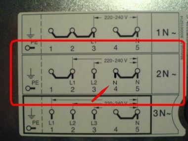

Bij een twee fase aansluiting moet je volgens het middelste schema aansluiten, helaas zit hier een fout in.
Ik ben zo vrij geweest het schema aan te passen

Je kan die brug tussen 4 en 5 weg laten
1,2(L) en 4(N) zijn 2 kookzones.
3 (L)en 5(N) zijn de 2 andere kookzones.

Hartstikke bedankt, ik heb dit over het hoofd gezien, de perilex stekker was gemonteerd met een meter draad eraan en ik heb alleen de aansluiting aan de kookplaat gemaakt. Dus moet ik even controleren of de draden inderdaad matchen
