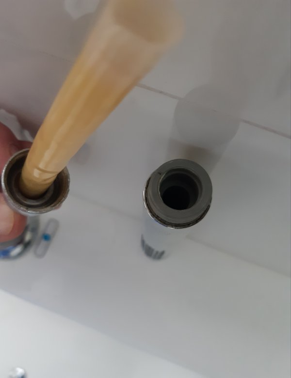

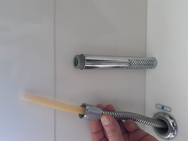

Hoe krijg ik een waterdichte aansluiting? Welke expert kan helpen! Het heeft volgens mij iets met een ontbrekend onderdeel te maken... Hulp wordt zeer op prijs gesteld...
Zo te zien ontbreekt er een afdichtingsring, dat is een rubber ring 1/2".

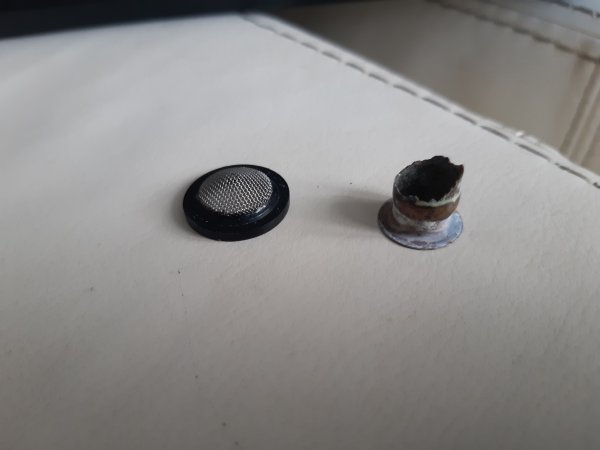

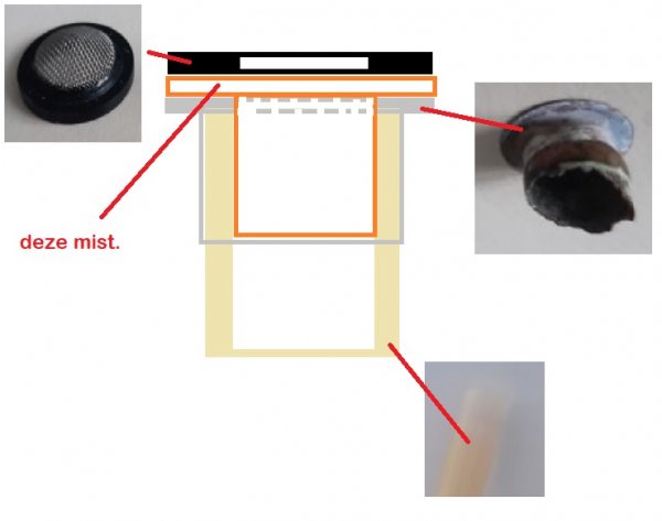

Bedankt Jan voor de snelle reactie. Ik heb inderdaad nog 2 onderdelen waarvan een rubber ring maar ook iets anders wat kapot lijkt. Weet jij wat dat is (zie foto) en waarvoor dat dient. Is dat voor over de rubberen waterslang op de eerdere foto? En kan ik dat onderdeel ergens nieuw kopen?
