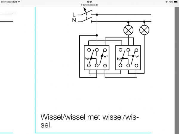

Van de busch jeager site.
Midden boven wissels tussen de twee rechter. Midden onder tussen de twee linker.
Geen garantie dat dit hetzelfde is als de BJ schakelaar van jou.
Dus als ik het goed heb de binnenkomende fase boven in het midden en dan doorlussen naar onder om die ook van fase te voorzien.
Dank links de hotelschakeling met zowel boven als onder een aparte schakeldraad. En rechts alleen boven een schakel voor de lamp aan/uit?

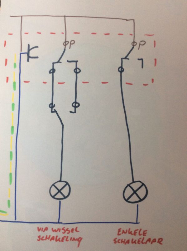

Probeer het schema te volgen.
Je hebt drie zwarte draden op de schakelaar. 1 zwarte draad gaat (al dan niet via lasdoos) naar een lamp die je aan en uit wil schakelen.
De twee andere draden gaan naar de tweede wisselschakelaar (evt via lasdoos). Op de andere schakelaar sluit je ze aan, maar niet op de P. Want vanaf de P ga je naar je lamp toe.

Dit deel van het verhaal is juis.
Het rood gestippelde deel is je wissel-wisselschakelaar met je wcd. Hie zie je dus drie zwarte draden.
Vanaf het linker deel van je schakelaar, ga je zoals je ziet naar beneden, naar de André schakelaar. Deze sluit je net "andersom" aan. Want je gaat vanaf de P terug naar de lamp (deze heb ik niet getekend, sorrie).
Je moet proberen je niet teveel van de wijs te laten brengen door lasdozen of lasklemmen. Begin gewoon bij de blauwe draden. Daarna de bruine en dan zwarte voor zwarte. Het kan zijn dat ze via de lasdoos lopen en je ze daar moet koppelen. Maar dat wijst voor zich als je gewoon domweg draadje voor draadje gaat doen. Zolang je geen verschillende kleuren aan elkaar knoopt, kan er weinig mis.
