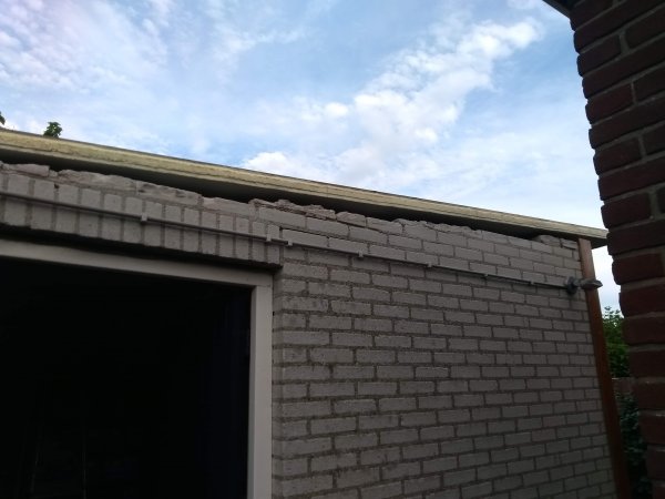

Hoi,
ik heb zojuist het oude asbest golfdak vervangen door damwandplaten. Er worden nog windveren geplaatst maar vraag mij af hoe ik de aansluiting tussen de muur en dak kan dichten.
Zat zelf te denken aan PUR of cement, de gaten zijn redelijk groot (tot vuistdik).

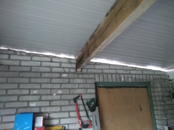

Is de schuur onverwarmd zou je er over kunnen nadenken om het netjes af te werken maar wel open te laten. Betere manier om te ventileren is er niet.
Het lijkt erop als je het vulblokje onder de gording weghaalt, dat het dan beter aansluit.
Als het zetwerk breed genoeg besteld is, de spleet binnen en buiten dicht stoppen met glas of steenwol of pur.
Binnenzijde een lat of strook multiplex tegen de muur plakken.
Een opwaaianker aan de gording kan ook geen kwaad.
Helaas kan het niet verder zakken, de damwand ligt vlak met de 2 kopse muren. Als ik de gording zou laten zakken komt de plaat hol te staan.
Opwaaiankers zijn reeds geplaatst; op de laatste foto zie je hem rechts nog net zitten :wink:
Zetwerk moet nog ingemeten en besteld worden. Heb een keer eerder met PUR gewerkt maar was daar niet zo kapot van, wordt snel een kliederboel :) Of zijn er inmiddels betere soorten verkrijgbaar?
Opvullen met cement is niet aan te raden?
Dat is een onjuist aangebracht haakanker.
Op de middelste gording mag er ook wel een.
Spleet is wat groot voor pur, dat vraagt enige handigheid, daarom heeft glas of steenwol de voorkeur.
Belangrijk, heb in de gaten dat de tuit van de spuitbuis volledig door die openruimte kan trekken.
Wordt de ruimte tussen het binnenblad en dak smaller loopt je tuit vast, krijg je inderdaad een knoeiboel.
