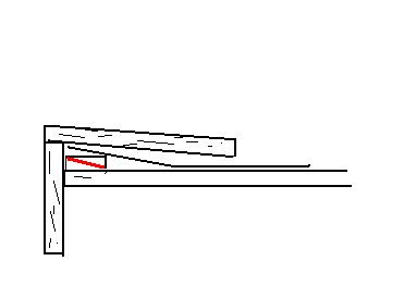

Ik ben bijna klaar met het monteren van het dakbeschot op mijn blokhut. Op dit houten dakbeschot komt een laag dakleer met daarover dakshingles.
De dakrand wordt afgewerkt met een daklijst in de vorm van een L-profiel: een lat over de dakshingles haaks daarop een bredere lat langs de dakrand.
Ik vroeg me nu af of ik het latje dat plat op de dakshingles komt te liggen moet afkitten op de shingles zelf. Als je dit niet doet, kan er toch water onder komen?
Ik moet binnenkort een paar van die planken gaan vervangen. Zijn volledig verrot.
Ik denk eraan om te kijken of het mogelijk is een strookje hout onder de singels te drukken zodat deze iets omhoog komen te liggen. Hoop daarmee te bereiken dat het water niet bij de kopsekant van het beschot kan komen en de bovenste plank niet volledig in het water ligt.
Een afgeschuinde strook zal beter werken maar zal wel een stuk duurder zijn. Het mag niet te veel kosten.
Een lat van b.v. 22 x 50 diagonaal doorzagen en die gebruiken als kantlat zodat de shingles iets omhoog komen te staan, gebruik een brander of fohn om de shingles goed aan te laten sluiten.
Ik kit dan de rand af met tixopalte kit, anders waait er nog water onder/tussen shingles en hout.
