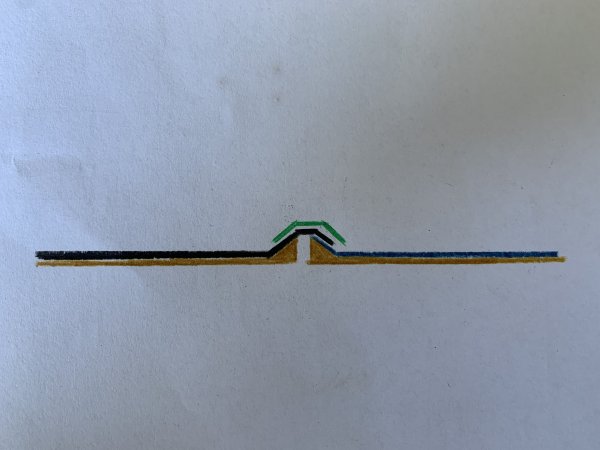

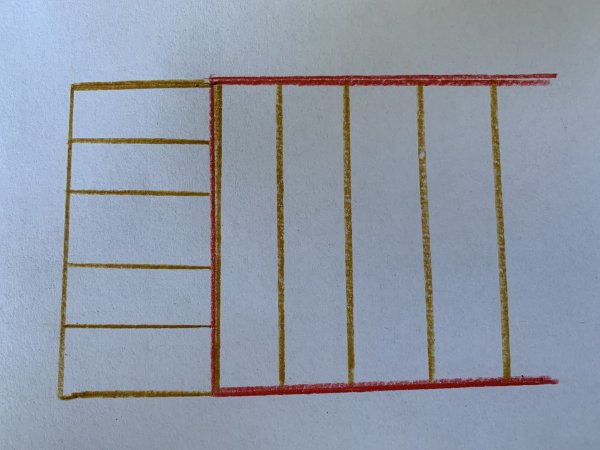

De schuur bestaat uit een enkelsteense muren(rood) met balken van 12x4,5 (bruin) de dakpannen van de uitbouw komen haaks op de laatste balk van het bestaande schuurdak. Het schuurdak is voorzien van bitumen (blauw) , op de aanbouw komt epdm (zwart). Kan ik de epdm over de bestaande dakbedekking heen slaan en met een gezamelijke afdeklijst (groen) vastzetten?
Bestaan zulke lijsten of moet/kan ik dat lokaal laten maken van een strip aluminium? Ik ken een bedrijf die dat wel moet kunnen.
Hoeveel draagbalken zijn er nodig voor een dakoppervlak van 1,6x2,5?

De raderen draaien. Ik zie een platdak zonder daktrim. Ik lees pannen en ik zie een schets van een aansluiting van twee platte daken.

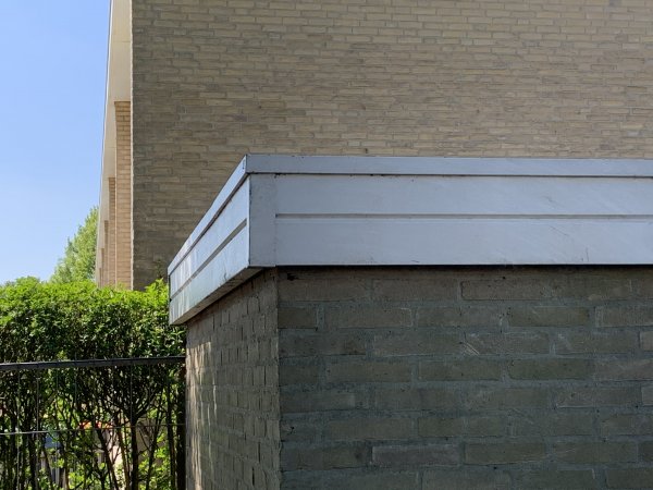

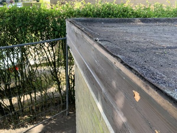

Het bestaande schuurdak heeft uiteraard wel een daktrim maar die had ik verwijderd om de onderliggende constructie te bekijken. De trim van de zijkant wil ik gebruiken voor de voorzijde van de aanbouw omdat dat optisch mooier is. Alle andere randen worden met nieuwe daktrim afgewerkt.
De schets of idee van de twee dakvlakken kan je gebruiken. Over het algemeen wordt er geen afdekkap gemonteerd. De EPDM kan de beweging van de twee daken goed opvangen.
Timmer het nieuwe dak precies in ieder geval het deel waar de daktrim moet worden geplaatst even hoog als de oplegging van de bestaande daktrim. Afwerking standaard daktrim en EPDM is niet het meest optimaal.

Ik zou hier geen daktrim op maken maar een zinken deklijst, die dekt beter af dan een daktrim.
De verbinding van daktrim met de btumen wordt nooit 100%.
