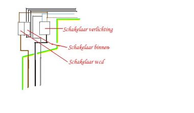

Ik heb vanuit mijn huis een buitenkabel liggen onder de bestrating etc. naar een schuurtje buiten. In de lasdoos aan het einde van de kabel zit de metalen ommanteling en 3 kleuren draad (bruin, zwart en grijs.) Het is een YMVK-AS 3x2,5mm met stalen ommanteling. Ik heb begrepen dat de ommanteling de kabel beschermt tegen het met een spa doorsteken en dat dit deel gebruikt kan worden als aardedraad. Eenzelfde soort kabel heb ik bij Karwei zien liggen. Daar stond als codering op: Fase L1 = bruin; Fase L2 = zwart; fase nuldraad = grijs; ommanteling = aarde. Klopt dit inderdaad?
In de tuin ligt eenzelfde soort kabel ingegraven. De buitenkabel is bedoeld voor tuinverlichting die van binnenuit kan worden geschakeld en voor buitenstopcontacten die ook van binnenuit kunnen worden geschakeld.
Voordat ik die buitenkabel aansluit aan de bestaande buitenkabel wilde ik de bestaande schakeling vanuit huis checken. Ik heb daarvoor twee lampen aangesloten op buitenkabel. Eentje op bruin/grijs en eentje op zwart/grijs. Dat is toch juist?
Wat blijkt echter? De rechter schakelaar (voor de verlichting; met lampje in de schakelaar) werkt goed. De linkerschakelaar is een dubbele schakelaar. Het linkerdeel is bedoeld voor de buitenstopcontacten. Die blijken alleen aan te kunnen gaan als ook de buitenverlichting aangeschakeld staat. Dat is natuurlijk niet de bedoeling. Hij moet ook apart geschakeld kunnen worden. Anders staat overdag het licht aan als de buitenstopcontacten aanstaan. Het rechterdeel van de dubbele schakelaar is een hotelschakelaar van de bijkeuken. Die staat op een andere groep en doet het al jaren goed.
Hoe krijg ik de aansluiting van de linkerschakelaar op orde of wat doe ik fout?? Wie kan mij hierbij helpen? Voor het overzicht bijgaande tekening.

Het bovenstaande is al erg fout! Als ik het zo lees kun je er beter een persoon bij halen die verstand van zaken heeft
Ik heb het verhaal drie keer gelezen maar begrijp het ook niet goed. Kun je misschien een uitgebreidere schets maken, van wat de bedoeling is met de situering va lampen, buitenkabels etc? Je kunt er iig niet vanuitgaan dat de standaard aansluitwijze, zoals Karwei vermeldt, bij jouw ook is toegepast. Ik sluit me ook aan bij @$T dat het niet toestaan is twee verschillende groepen op die kabel aan te sluiten.
Zo te zien op de tekening is het met de hotelschakeling niet goed.
je tekend twee zwarte draden van boven en een zwarte naar onderen.
volgens dit schema zal het nooit werken.
