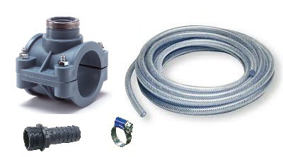

Ik ben van plan om een waterontharder aan te sluiten echter ben ik zeer beperkt met het aansluiten van de afvoer, nu heb ik ter hoogte van de meterkast buiten een 75mm pijp net onder het maaiveld (20cm) zitten, bijna tegen het huis waar ik een setje zoals dit wil aansluiten:
Nu besef ik dat dit niet de meest ideale situatie is maar kan zoiets zonder problemen buiten in een slagvaste buis? Er staat van wel maar ik ben een beetje bang voor vorst aangezien er wel wat water in een lusje zal blijven staan. Van de andere kant zit het bijna tegen het huis waardoor er niet snel vorst zal zijn, kan dit? Of moet ik hier een warmtelint of iets dergelijks omheen zetten?
Dat moet je echt niet willen. 1 flinke nachtvorst en de boel zit dicht. Een warmtelint is echt symptoombestrijding, vraagt veel stroom en gaat vanzelf kapot. Dan heb je alsnog een overstroming bij de ontharder.
Is er geen kruipruimte waar je langs kunt?
Opvoerpomp van voldoende cappaciteit? optie misschien.
