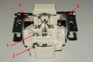

Ik kom er niet uit. Heb al een stuk of 10 combinaties geprobeerd. Radio zit in het stopcontact, maar als ik de lamp aan doe gaat de radio uit. Wie kan er helpen. Er komen 2 draden uit de muur, zonder aarde draad. 1 zwarte en 1 bruine. Hieronder een plaatje van de schakelaar met nummers erbij.

Voor een wcd heb je ook nog een blauwe draad nodig.
Bertusvr
Die zit er dus niet. Dan maar een gewone lichtschakelaar er op.

Of een blauwe draad bijtrekken, maar alleen een schakelaar kan ook ja.

Ik kom er ook niet even uit, je radio zit in de contactdoos.
En dan speelt deze zonder nuldraad?
@rie
Als de schakelaar uit staat dan staat de radio in serie met de lamp, en speelt dus :cool: (weliswaar op een lagere spanning)
Lichtpunt
Serie? Op de tweede contactdoos pool is toch geen (nul) draad aanwezig.
Dan moet de TS de schakeldraad op een schakelaarcontact en de fasedraad op een contactpool hebben aangesloten?
