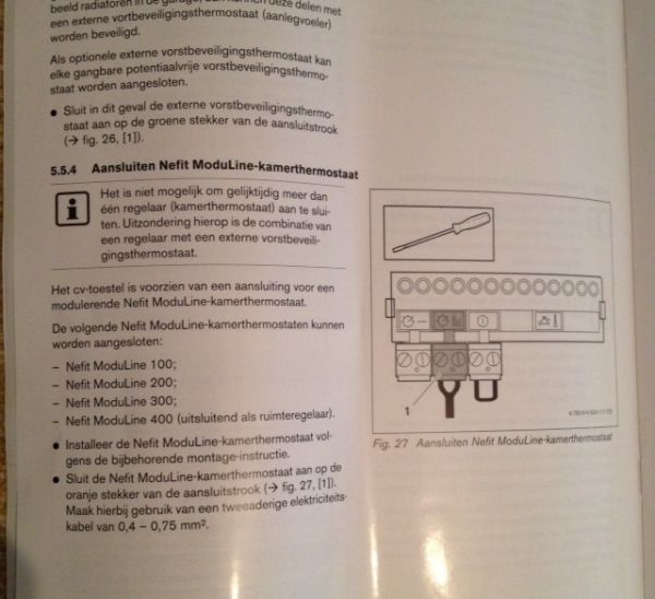

Oh dan zou volgens het boekje van de ketel deze thermostaat niet kunnen. Er staan alleen Nefit thermostaten in.
Heb deze ketel:

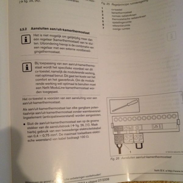

En dit staat er in het boekje:
Wel raar dat ik deze thermostaat er bij heb gekregen of zou deze ook kunnen werken met deze ketel?

Nou dat weet ik nog niet, heb het in het groene blokje aangesloten maar nog steeds niks. De thermostaat wordt wel warm van binnen, dat hoort denk ik niet. Maar op het display verschijnt niks.
Een modulation gaat niet werken op een nefit, een on/of wel.
Nefit heeft een eigen protocol met de moduline thermostaten.
Maar hij doet niks, dan zal ie wel kapot zijn? De thermostaat dus. Als ik de draadjes aan elkaar verbind doet de verwarming het wel.
Gaat niet werken Obelix, echt niet!
Mijn excuses, het betreft een Proline.
Dat zou dus wel moeten werken, gaat er toch op lijken dat de thermostaat defect is.
Wat voor thermostaat moet ik kopen die het wel doet?
Edit; hij zou het dus moeten doen, dan bel ik maandag naar het bedrijf wat hem geïnstalleerd heeft en vraag een nieuwe thermostaat.
Bedankt allemaal!
Je kunt aansluitlijstjes hebben die je wil, en wat er ook instaat, deze Round Modulation gaat NOOIT werken op de Proline.
Wat je moet hebben:
Honeywell Round on/off
Nefit Moduline 100
En zelfs een Round on/off werkt niet altijd op een Proline.
Nefit adviseert dan ook een batterijgevoede thermostaat, of een Moduline thermostaat.
