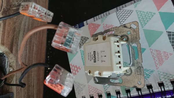

Ik ben een oude standenachakelaar aan het vervangen. Weet niet meer waar wat op zat. Heb 1 bruine en 2 zwarte draden. Zie afb. Wat moet op wat? Bedankt voor de hulp.
Bruin in het midden, de zwarte draden links en rechts.
Als stand 2 en 3 verkeerdom werken dan de zwarte draden wisselen.
