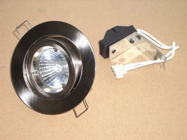

Nu zit ik met het aansluiten van de lampjes. Ik lees overal dat dit met hittebestendig snoer moet gebeuren. Omdat het om zo'n groot plafond gaat en om veel spotjes is dat echter onpraktisch en vooral kostbaar. (daarnaast heb ik de installatiedraad al gekocht :-D). Nu hebben de spotjes die ik heb gekocht reeds een stukje hittebestendig snoer eraan:
Het liefste zou ik in het zwarte "bakje" waar het snoer in uit komt deze zetten:
(maar dan de zwarte hittebestendige variant - passen precies twee van in de bij de spotjes geleverde behuizing)
en dan verder gaan met gewoon installatiedraad. Door de beugel en het zwarte "bakje" begint de installatiedraad een stukje (8cm ?) van het lampje af.
Zou dit voldoende veilig zijn? Zoals gezegd wil ik liever niet voor de volledige plafond met hittebestendig snoer gaan werken en wil ik ook geen centraaldozen in het plafond hebben (deze komen in de hoek bovenaan in een zijwand).
