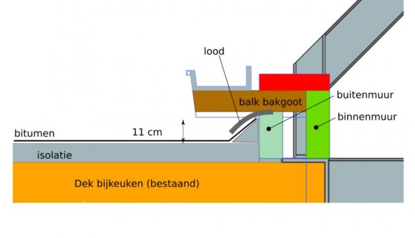

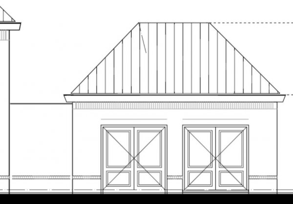

Ik ben bezig met de bouw van de garage, de wordt aan de bestaande bijkeuken met plat dak gebouwd. De architect heeft de dakgoot van de garage over de bijkeuken heen lopen, nu zit ik met een aantal vragen mbt het waterdicht maken van het geheel. De bakgoot loopt namelijk wel erg laag over het bestaande plat dak
Volgens de metselaars kan ik het beste het lood tussen de balk van de bakgoot en het kleine opstaande muurtje klemmen / vastzetten, omdat ze weinig hoogte hebben om het lood in te slijpen. Is dit een goede keuze? mag het hout direct op het lood? Moet het hout nog in de menie?
Verder hangt de bakgoot ter hoogte van de bijkeuken kort boven het plat dak. De bakgoot wordt afgetimmerd wordt met een onderhoudsvrije plaat, op basis van steen. Heeft dit zo voldoende ventilatie? Verder is de spouw ongeventileerd ter hoogte van de bijkeuken, omdat de binnen en buitenmuur beide op het bestaande dek van de bijkeuken zijn gemetseld. Moet ik nog extra ventilatie voorzien?
Verder is de opstaande rand van het plat dak +/- 7 cm (4 cm onder de bakgoot) dit lijkt mij voldoende toch?
