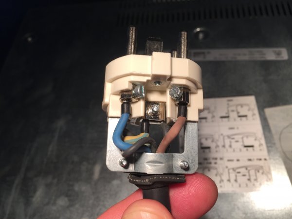

https://www.klusidee.nl/Forum/userpix2/116812_IGraag zou ik jullie advies willen hebben. Mijn vriendin heeft een inductie kookplaat het welke kuren begon te vertonen dus hebben we deze vervangen. Voor de oude kookplaat hebben we speciaal een groep laten aansluiten te weten een 3 fase 400vac. Deze was met wen perilex stekker.

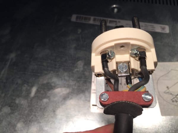

Nieuwe inductie plaat gekocht past precies helaas is de aansluiting anders zie foto .deze aansluiting is volgens mij een gewone aansluiting met randaarde.
Aangezien daar alleen een aansluiting is voor zo'n speciale sticker wil ik graag deze nieuwe kookplaat aansluiten op een perilex stekker. Kan dat?
De nieuwe plaat is voorzien van gekoppelde draden 2+2+1 grijs/blauw- bruin/zwart en geel. Bij de vorige waren al deze draden los.
Kan ik gewoon de draden los maken en in de perilex stekker maken zonder enig probleem?
Hoor graag van jullie.
Cor
The headhunter
Bruin L1
zwart L2
Grijs en blauw op N.
dus idd bruin en zwart uit elkaar halen en voorzien van nieuwe hulzen.
2e schema op de handleiding.
CJ1970@
Dus ik volg gewoon de draden zoals in de oude aansluiting maar alleen de grijs/ blauwe blijft gekoppeld
The headhunter
Ja, grijs en blauw bij elkaar en 1 pen(L3) onbezet.
