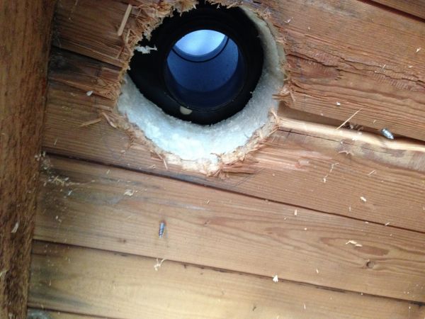

Plat dak is opgeleverd met dakdoorvoer voor de droger.
Onderstaande kap is geplaatst. Omdat er 80mm isolatie is toegepast, wordt het frommelen om de boel aangesloten te krijgen. Liever doe ik dit niet met de witte drogerslang omdat deze nogal snel stuk gaat, en de boel afgewerkt wordt met gipsplaten.

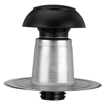

Hoe sluit ik hier netjes op aan? Ik zie wel eens metalen stukken maar vraag me af wat dit zijn, en of ze wel luchtdicht af te werken zijn.
Als ik het goed heb hoort daar nog een hulpstuk (buis) bij. Deze schuif je over de dakdoorvoer en moet van zichzelf gaan klemmen. Daaraan kun je de slang van de droger op aansluiten.
Aangezien de slang van de droger waarschijnlijk te kort is om helemaal bij het dak te komen wordt er ook wel eens een vaste leiding vanaf de doorvoer naar de achter de droger gemaakt.
