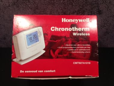

Ik heb een draadloos thermostaat gekocht en wil de draaithermostaat dan in de huiskamer weg hebben omdat daar ook een gashaard geplaatst is. Maar nu wil ik de ketelrelaisemodule vlakbij de ketel plaatsen. Hoe moet ik dit aansluiten? Ik wil de draden niet knippen maar nieuwe plaatsen, zag uit de draaithermostaat 2 draden (bruine en blauwe) komen.
Heb een Intergas Kombi Kompakt HR 28/24 HR 36/30
Bij de ketel zit 1 kabel met 2 draden waar de thermostaat op is aangesloten.
Het afstands module wordt aangesloten op
230 v
De overige 2 contacten komen op dat stukje kabel dat je af knipt. ( die eigenlijk naar je kamerthermostaat gaan)
De rest staat in je documentatie.
Volgens mij klopt dit niet helemaal Obelix,
Het ketel relais van Honeywell kan met twee nieuwe draden op het aansluit blokje in de ketel worden aangesloten nadat de draden van de draaithermostaat eruit zijn gehaald. Dan batterijen in de nieuwe honeywell thermostaat doen en vervolgens op het detectie knopje van het ketelrelais drukken en klaar!
Of heb ik het fout :roll:
Succes.

Apart, 2 verschillende antwoorden. 1e wil ik geen kabeljes doorknippen en 2e opties klinkt beter, maar ik ben a-technisch en durf eigenlijk niet aan de nieuwe cv te hobby-en
Beide antwoorden zijn juist.
De modulerende opentherm ketelsturing heeft geen eigen voeding.
De aan/uit ketelsturing heeft wel 230v nodig.
Als je niet durft de kap er af te halen of te hobbyen.
Dan zul je toch professionele hulp in moeten roepen.
Is het een aan uit thermostaat of een opentherm die je nu gekocht hebt.
Https://www.kijkvoelbeleef.nl/Renderers/ShowMedia.ashx?i=MediaArchive:d3b71cf4-47ad-46b6-97df-34ee7aff6128
Hier staat een PDF. Perfect omschreven.

Mij gaat t meer om van de beschrijving punt 2.1 onderdeel 4. Eigenlijk kom ik hier niet uit, moet maar een bedrijf bellen om te installeren.
2.1 punt 4:
koop een draad met stekker eraan, knip daar de geel/groene draad er vanaf
als die eraan zit, dan houd je er nog 2 over, blauw en bruin.
Blauw sluit je aan op de N, en bruin op de L, dan heb je je ketelmodule nu
voorzien van 230v.
Dan volg je de grijze dunne draad die je cv-ketel in gaat en komt vanaf je
huidige thermostaat, die schroef je los in de ketel, onthoud waar die zat,
neem een nieuw stuk draad die schroef je op die plek, de andere uiteinde
gaat je module in, en daar sluit je hem aan op A + B, kleur is niet belangrijk.
Dan ben je eigenlijks al klaar, even de voorkap erop klikken, stekker erin,
en volgens instructies inleren op je thermostaat.....
