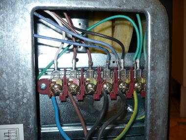

Ik zit met het volgende. Sinds kort heb ik een keramisch fornuis en het lukt me niet om dat goed te laten werken: slechts 2 van de 4 kookzones doen het. Ik heb erg weinig ervaring met electriciteit dus ben een beetje huiverig om zomaar wat draadjes te verwisselen.
In de meterkast zit een aparte kookgroep met twee 16-amperestoppen. Het fornuis heeft de volgende draden: wit, 2 x bruin, 2 keer blauw, 1 donkergrijze en 1 groene. De draad die aan het fornuis vastmoet heeft: 1 x blauw, 1 x bruin, 2 x zwart en 1 x groengeel.
Wie helpt me verder???

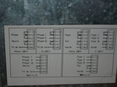

Ok, dit is de aansluting zelf, gelieve nu nog eens een foto te maken van de sticker die je linksonder ziet. Daarop staan de aansluitingen.
Vreemd, er staat geen schets tussen hoe het met een kookgroep gedaan zou moeten worden. Maar ik zou het als volgt oplossen : je moet het mono 230 V volgen
eerst moet je zeker weten welke van uw draden fasedraden zijn (meten is weten). Dan 1 fasedraad op contact 1en2 van linksaf koppelen, de tweede fasedraad op het derde contact, en elke nul apart op 4e en 5e contact. De aarde laten zitten, die zit juist.
Dus als je zeker bent dat in uw geval de 2 zwarte draden nuldraden zijn, dan moet je gewoon van klem 2 naar klem 3 doorlussen.

Je moet aansluiten volgens Mono 230 Volt (boven, derde van links) en de 2 fasen bij elkaar nemen, even als de 2 nullen.
Maar je gaat bij vol vermogen wel over het max. heen ja.
Linkse en de rechtse deel van het plaatje zijn het zelfde, alleen ander taal (gok frans). Dus de eerste van links is ook goed :) .

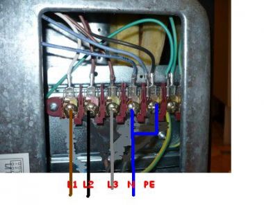

Mijn vraag was eigenlijk, weet je zeker dat je geen 3 fase aansluiting hebt?
Want die draden die zijn aangesloten op je fornuis zijn 5x2.5mm² waarvan de bruine en de 2 zwarte samen 3 fases horen te zijn. Probeer de spanning tussen de fases te meten. Indien het 400V bedraagt kun je het volgens de onderste schema aansluiten.
(van links naar rechts)
pin1 t/m 3 bruin,zwart,zwart
pin4,5 blauw+blauw (doorlussen)
pin6 zo laten, aarde draad.

De enige juiste oplossing in dit geval is een drie fase kook aansluiting aan laten leggen, en aansluiten volgens het onderste plaatje.
Met andere oplossingen ga je problemen krijgen.
Ik heb je plaatje even bewerkt voor de juiste aansluiting op drie fasen
