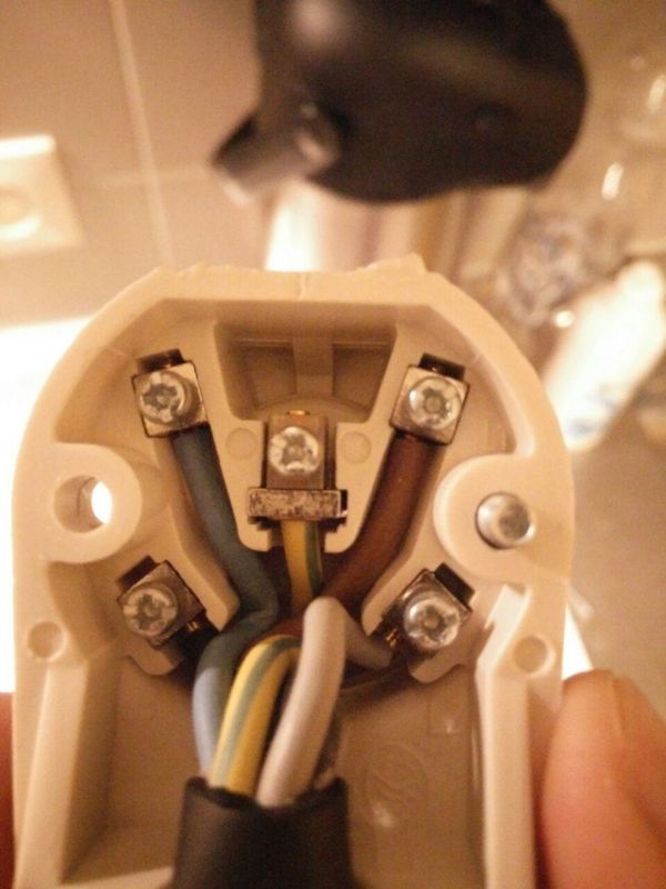

Beste mensen!
Ik ben net op kamers gaan wonen, de kamer heeft een 2-fasen (2x230V) perilex stopcontact en ik heb hiervoor een 4 pits elektrische kookplaat aangeschaft (Etna KEV158) omdat deze in de beschrijving ook 2x230V leek te zijn. Toen ik hem in het stopcontact deed en aan zette leek het goed te werken. Echter, toen ik drie pitjes tegelijk aanzette vlogen de stoppen eruit. Ik ben bang dat hij dus niet goed is aangesloten. Nu heb ik hier niet heel veel verstand van, maar het inhuren van een elektricien vind ik ook weer wat overdreven.
Zou iemand mij hiermee kunnen helpen?
Hieronder een aantal afbeeldingen, de eerste is de manier waarop het stopcontact is aangesloten.

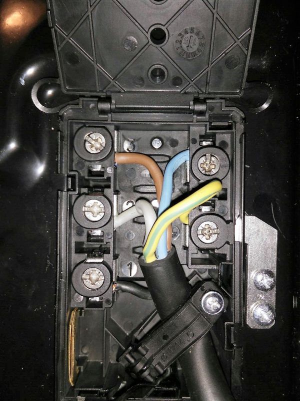

De tweede is het aansluitschema onderaan de kookplaat.
De derde is de manier waarop de kookplaat op dit moment is aangesloten.
Ik hoop dat iemand mij kan helpen, alvast heel erg bedankt! :D

Excuus, ik wist niet dat de stekker ook opengemaakt kon worden, ik had zelf ook al wat onderzoek gedaan en kwam er inderdaad niet achter welk draadje nou op welke pin is aangesloten :)
Onderstaande foto van de bedrade stekker. Linksboven is hierin ook de pin van linksboven.

Ook heb ik nog een test uitgevoerd, als ik pitjes omstebeurt aan zette (dus 1 aan, rest uit), kwam ik erachter dat in de situatie van de bovenste post de onderste twee pitjes wel werken, maar de bovenste twee niet.
Daarna heb ik de zwarte en de grijze draad omgewisseld in het kooktoestel. Het zag er toen uit zoals in deze foto
Wat er toen gebeurde was dat alleen de bovenste twee pitjes werkten, en de onderste twee niet.
Erg vreemd naar mijn inzien..
Heel erg bedankt voor jullie reacties!! :)
Of in de meterkast staat nog iets naar beneden.
Als het een dubbele is moet nadat je de grijze hendel weer omhoog hebt gehaald de zwarte apart ook omhoog doen.
Alles staat omhoog in de meterkast, de zwarte onder de grijze hendel staan inderdaad allebei ook gewoon omhoog. Dan zal er dus iets met het perilex stopcontact aan de hand zijn. Is dat dan ook de reden dat toen ik er 3 tegelijk aan deed de stoppen eruit sloegen?
Ik zal dan maar contact opnemen met de DUWO, het lijkt me dat ik dan dus wel gewoon 2 pitjes kan gebruiken in de tussentijd :)
